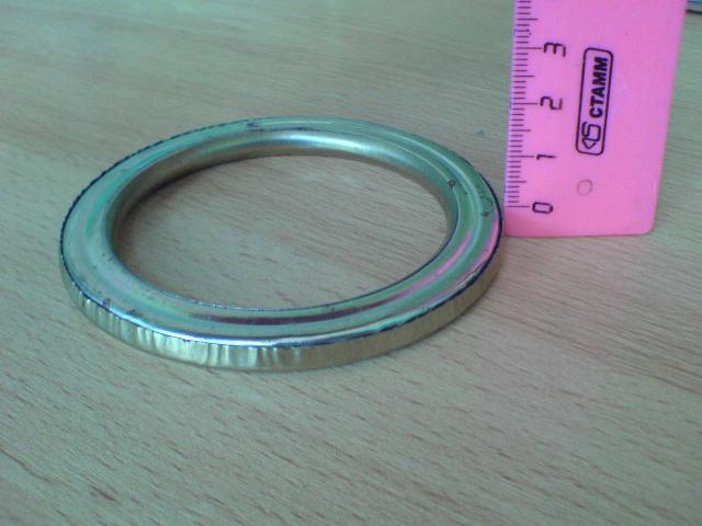

Поменял прокладку между катом и выпускным коллектором опять! Но менял уже сам!
Прокладку брал от Газели! Просто "кольцо" за 2 грн 50 коп!
Оно правда чуток меньше во внутреннем диаметре! Но поставил чётко и довольно быстро! Без ямы и подъёмника!
2 дня тишина! Вот поездию трошки! Если не прогорит? То можно и в неоригинал пустить!
зы! Кстати и поехала резвее! Наверное что всё таки этот прогар до лямбды влияет на динамику!

Давай, пробуй :). Если б еще сфотал, вообще было б зашибись.

Да будь ласка! И фоткать не нужно! В Гугле всё уже есть! :D
