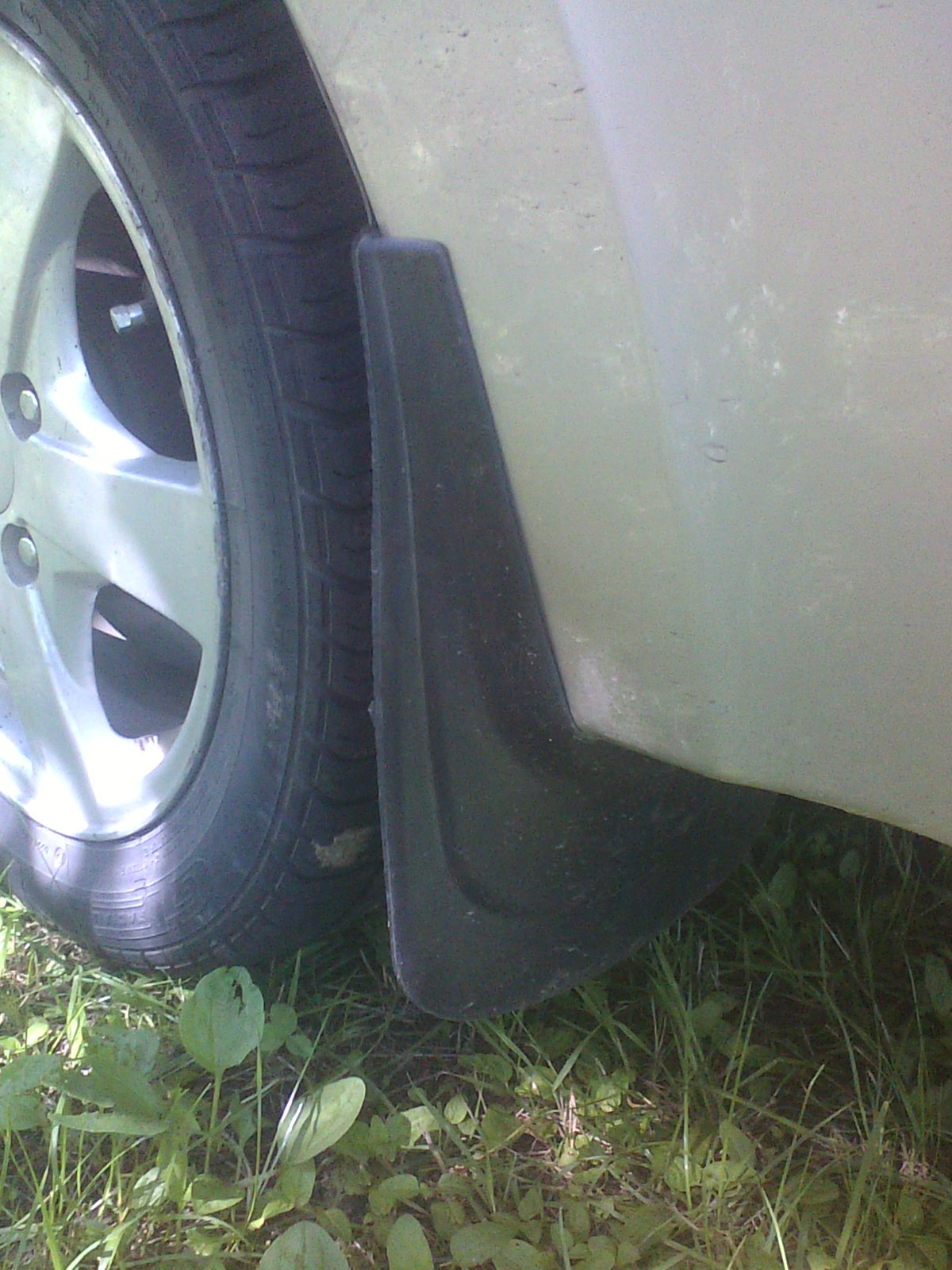

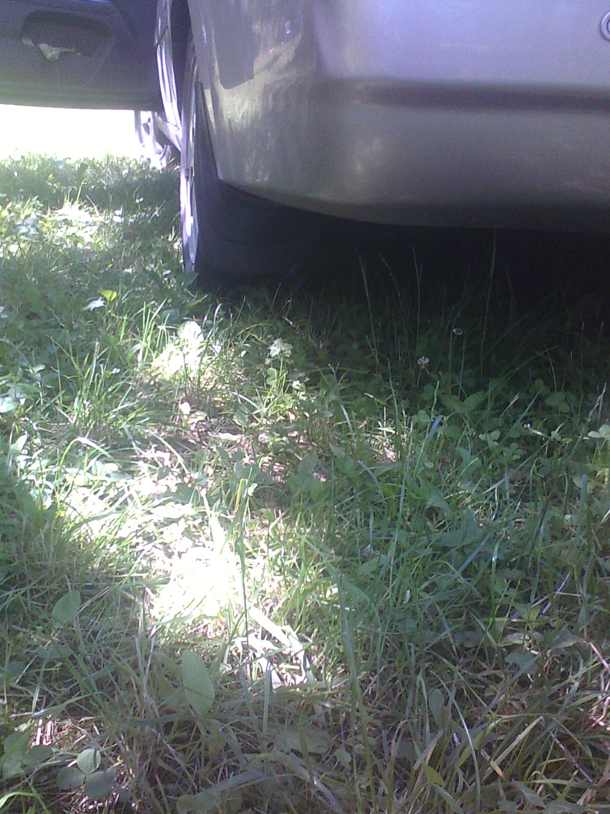

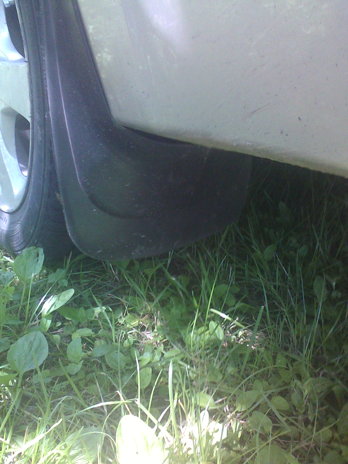

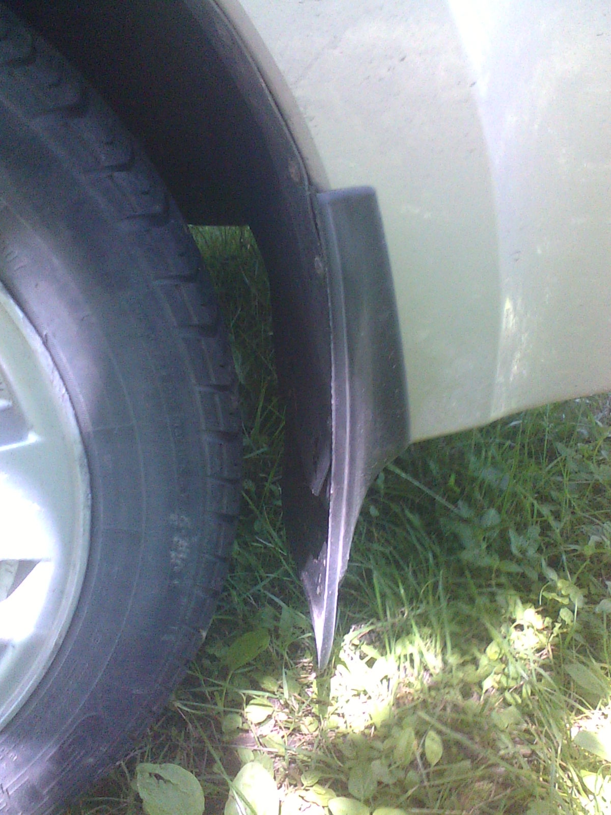

Повідомлення Re: Бортовой журнал Varelik (Элара)!
Поменял брызговики задние
Купил универсальные польские вроди
Но без подрезки с подгонкой не стают (но ничё снял колёса и за часик всё сделал)
Пон червня 11, 2012 9:22
З нами з: Сер вересня 21, 2011 23:47
Повідомлень: 217
Valerik, сфоткать можешь?
Пон червня 11, 2012 16:29
Повідомлень: 4707
Звідки: Київ. Україна.
Фото брызговиков
Правый вышел даже как то и по краще
П'ят липня 06, 2012 11:46
Повідомлень: 217
Varelik, а где ты там подрезал? на фото не видно что ты что-то подрезал
Суб липня 07, 2012 21:42
Повідомлень: 4707
Сверху по средине с тыльной стороны (под подкрылком он получается) шоб приняли форму бампера
Пон липня 09, 2012 8:35
