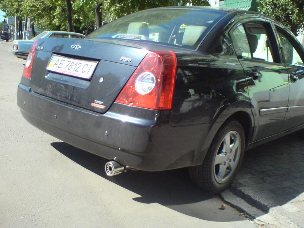

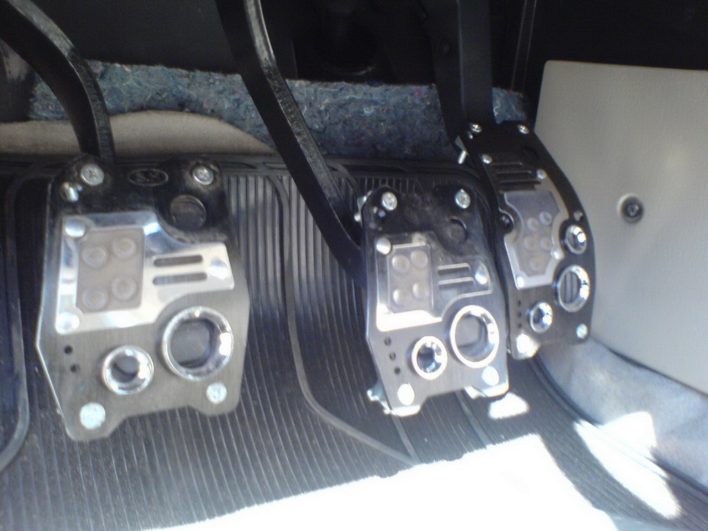

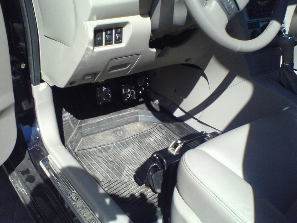

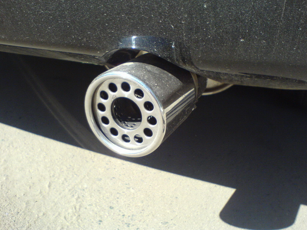

А вот обещанные фото накладок на педали и насадки на выхлопную трубу.
DSC02218_resize_resize.JPG [180.56 КБ]

№2
DSC02219_resize_resize.JPG [202.51 КБ]

№3
DSC02220_resize_resize.JPG [237.38 КБ]

№4
DSC02221_resize_resize.JPG [206.29 КБ]
