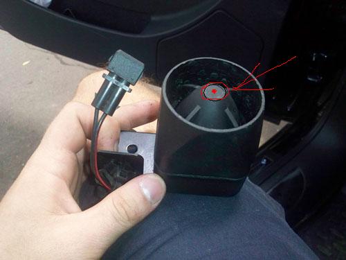

Повідомлення Re: Электрооборудование, регулировка
Столкнулся с такой же проблемой, приехал на станцию где установили сигнализацию и предложил устранить проблемму по гарантии - согласились.
Подняли машину подъемником и в центральной части гремелки (на фото) ШИЛОМ прокололи отверстие из которого вытекла водичка, расковыряли крестовой отверткой дырку побольше и дали пожизненную гарантию что этого больше не повторится!
