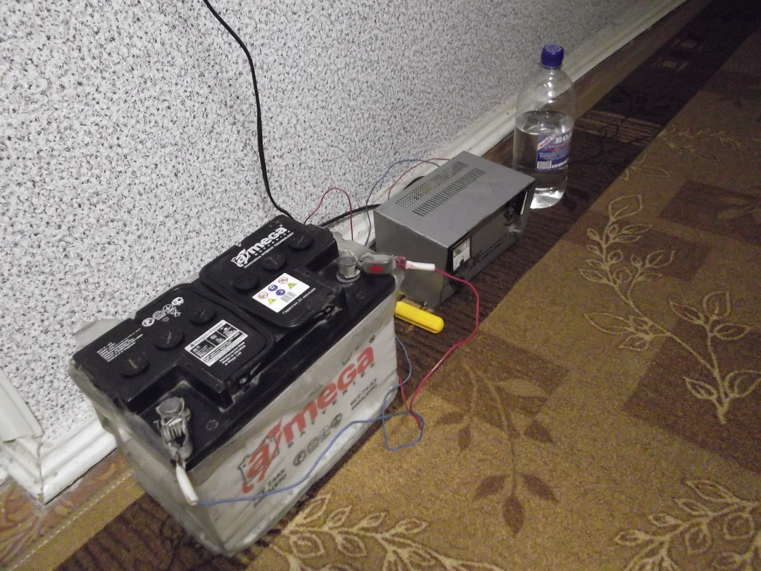

А я пробую свой реанимировать .Долил воды в три банки правые(почемуто именно в них пластины были голые),
и гоняю током около 2-ух ампер.Вот уже гдето пол дня.Судя по падению тока по мере заряда,аккумулятор ожил.
И надеюсь,что будет маслать еще "мама не горюй". :)
