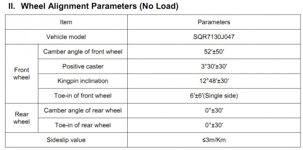

народ , кто в курсе про углы развала/схождения на бит ?
Нед вересня 16, 2012 13:32 ICQ
Повідомлень: 506
Звідки: из Луганска в Днепре
Автомобиль: Beat
Повідомлення Re: Колеса, покрышки для Бита
вот

Повідомлень: 149
Звідки: Хмельницкий
Автомобиль: Chery Beat
большущее спасибо !
