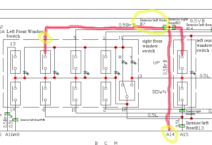

Перестало подниматься правое переднее стекло. Только опускается.
Не поднимается только если жать кнопку с водительской стороны. Если жать со стороны пассажира - и открывается и закрывается.
Сразу делаю вывод, что от подъемника до реле все работает исправно.
Пиняю на кнопку. Разбираю кнопку - а там не кнопка даже, а плата. Простая разводка контактов. Прозвонил все мультиметром - все исправно. Значит дело и не в плате тоже.
На всякий случай зарисовал себе схемы, отсоединил плату полностью. Позамыкал провода вручную. 3 стеклоподъемника работают исправно, а передне-пассажирский - только на спуск. На подъем провода не реагируют. Даже щелчка реле нет.
Полез полубоком под торпедо - все клемы вроде наместе и соединены плотно.
Остается только проводка. Либо в дверях, либо под торпедо.
Но скорее всего, между дверьми и торпедо, как раз там где провода "перегибаются" при открытии-закрытии дверей. Уже чую, что придется на маршруте "Дверь-Торпедо" менять весь жгут. Но для этого нужно раскурочить дверь и торпедо :censored: Т.е. не на час работы.
Ребят, может посоветуете, где еще я мог проглядеть?? Есть еще что-то, что могло забарахлить, а я не заметил? Или уже можно рассчитывать на секс на все выходные в позе "водитель снизу"??

Ну чтобы быть увереным на все 100 - попробуй ее прозвони обычным тестером

В общем то, что я и думал... раскурочивать дверь нужно.
Провода внутри оочень тонкие... Иной раз удивляюсь, как такое вообще могли положить под ток в 5-10А (на фары к примеру).
Значит придется разбирать...

Прозвони тестером от ноги "5" на панели кнопок вод двери до "А 14" ВСМ,
Проверь разъем "interior left front", нога "B7" Это коричневый провод с черной полоской.

Поврежденный провод оказался внутри дверей. Добраться до него оказалось невозможным.
Пришлось бросать шунт.
Странно, что проводка портится сама по себе даже в тех местах, где нет изгибов и мех. нагрузки

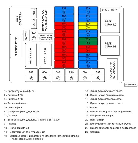

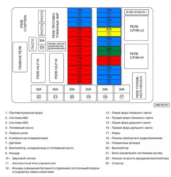

Скиньте пожалуйсто схему предохоанителей, какой за что отвечает. если конечно он есть :bye:

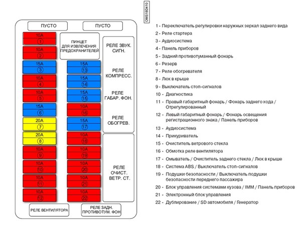

И ещё один опросик! есть ли кроме блока предохранителейте что под капотом, ещё в салоне???
У меня не работает левая фара на ближний свет, менял лампочку и случайно закоротил :(

Все предохранители подписаны (на английском языке).
Под капотом находятся силовые предохранители, все остальные (большинство) находится в салоне.
Открываете водительскую дверь, на левом торце торпеды есть крышка. Снимаете ее - там будет блок предохранителей (в 2 ряда) и релюх.
В правой колонке будет выбито на английском какой пред и за что отвечает.
