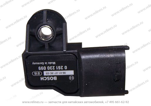

что это такое? где он стоит?

с верху на коллекторе

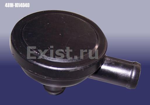

Проверь клапан вентиляции карторных газов, если в нем порвалась мембрана, то обороты и будут плавать. Что бы его разобрать нужно поддеть по кругу крышку тонкой отверточкой, только осторожно что бы не порвать мембрану.

Да теже симтомы, только еще и троила у меня. Во впускном

Вот я о чем и говорю, Было точно так же, завел-троит, погазовал-не троит. И стрелка оборотов держалась от 800 до 1600 не более. Заменил этот датчик, и все сразу прошло.

Я когда был на комп. диагностике, то у меня датчик этот (мап сенсор) показывал минус 43 груадуса, по этому машинка и троит на холостых и держит обороты, до 1500, что-бы типа не заглохнуть. Вот так.
