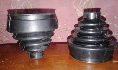

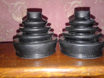

Итак, проехал сегодня по автомагазинам и выяснил, пыльник 2141 стоит 20-40 грн. сделан в Украине.На ощупь приятный. С виду нормальные. Сказали, что их берут. И есть ещё по 120 грн. фирмы АТ, но со смазкой и двумя хомутами. Почему-то украинские понравились больше.
Суб травня 13, 2017 15:41
Повідомлень: 2217
Звідки: ДОНБАСС!
Повідомлення Re: ШРУС
Вот сегодня прикупил пару пыльников от Москвича 2141. По 20 грн. за штуку. Сделано в Украине. Фото прилагаю.
Так же есть фото с размерами. Размеры: диаметр наружный = 84 мм., диаметр внутренний под привод = 23 мм., высота ( длинна ) = 100 мм.
Пускай пока лежат. Заменю, когда порвутся родные. :moil:
