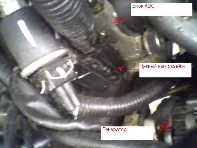

Для "Сергей"!
Если будешь разъеденять разъём, на всякий случай сбрось клему аккумулятора.
.jpg
.jpg [ 40.66 КБ | Просмотров: 3479 ]

senjn писал(а):
Для "Сергей"!
Спасибо! Но это вроде на истар не похоже!?
Ср янв 28, 2009 19:11

Сергей писал(а):
senjn писал(а):
Для "Сергей"!
Да, это Тигра, но у вас разве другой блок АВС стоит? Если такой же, то и разъём должен стоять так же, на корпусе АВС.
