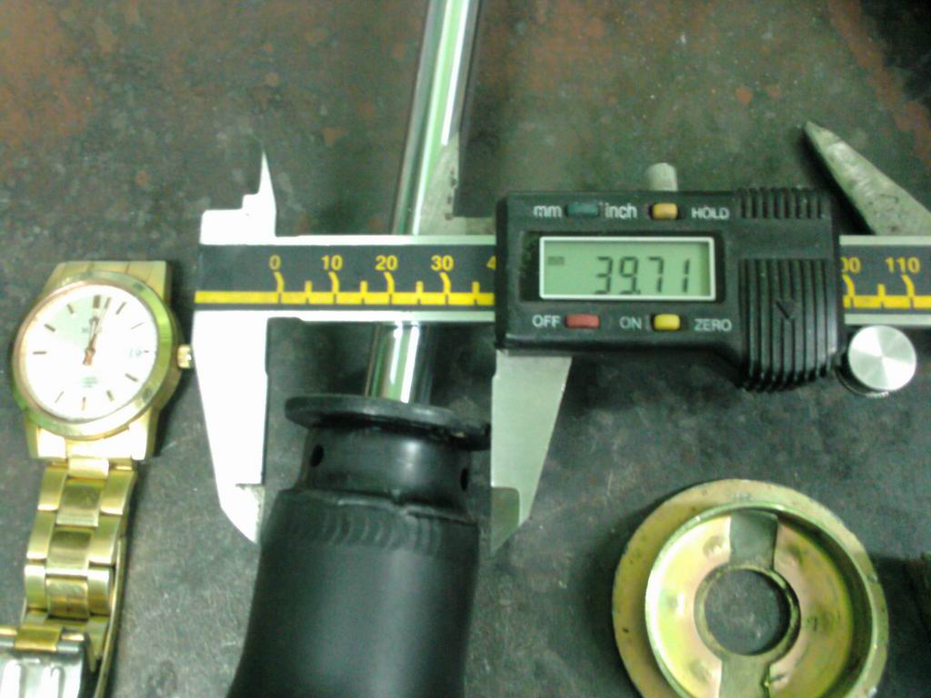

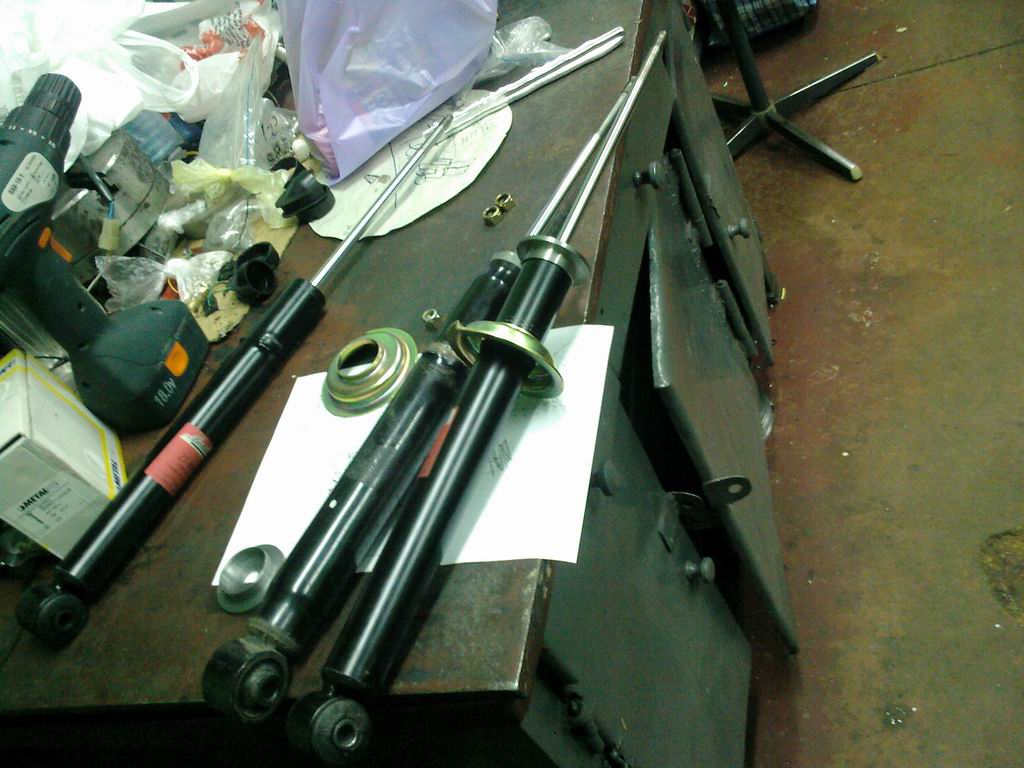

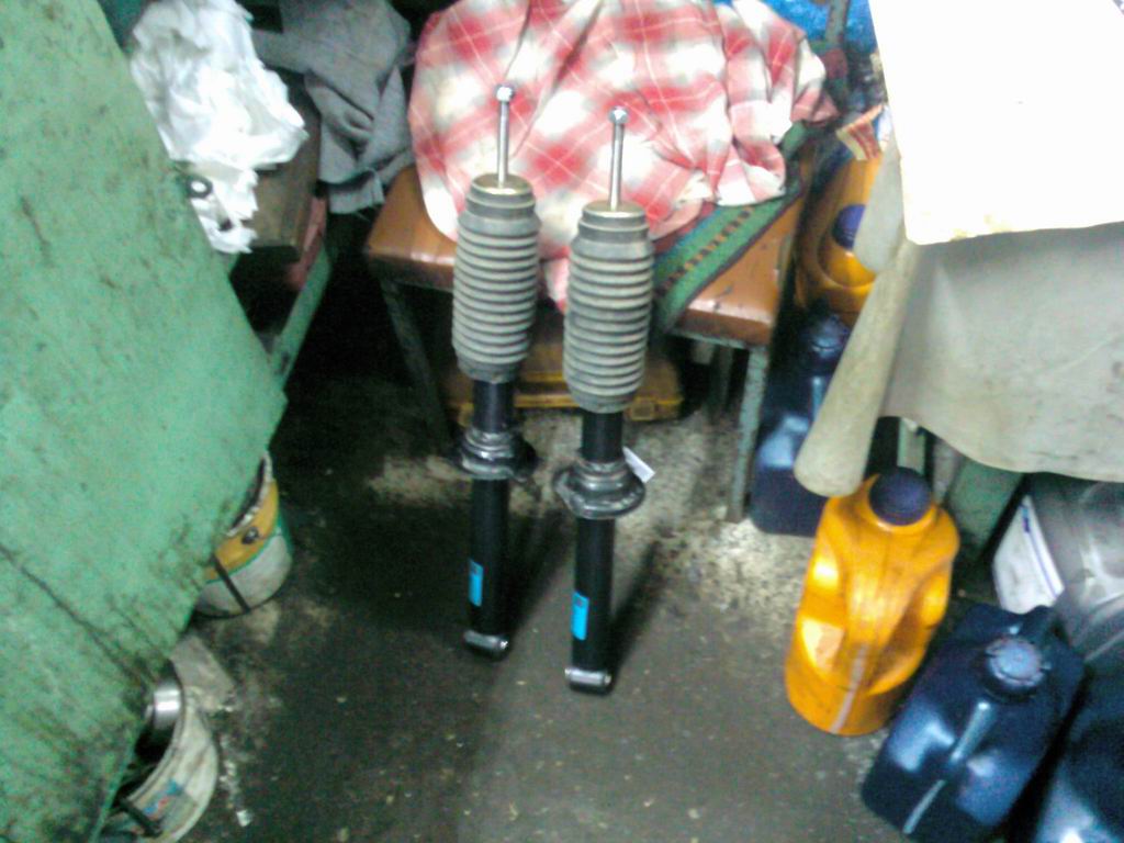

Сделал новые аммо. от BOGE. Скоро поставлю,испытаю. Общая длина короче на 25 мм,а ход подвески больше на 25 мм.Теперь ПОДХВАТ будет амортизатором и больший ход даст плавность.

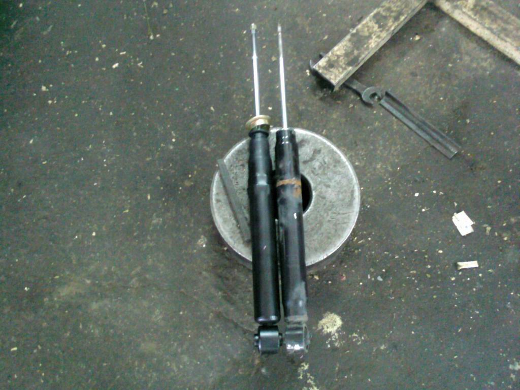

Все! Кончились задние Проперы,через 1 тыс км потекли! Поставил новые от BOGE---почти КОНИ!Теперь подхват амортизатором! На очереди передок.

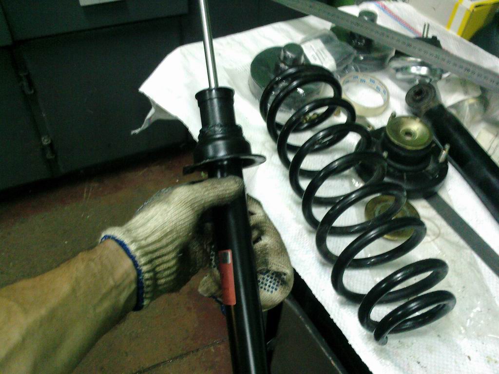

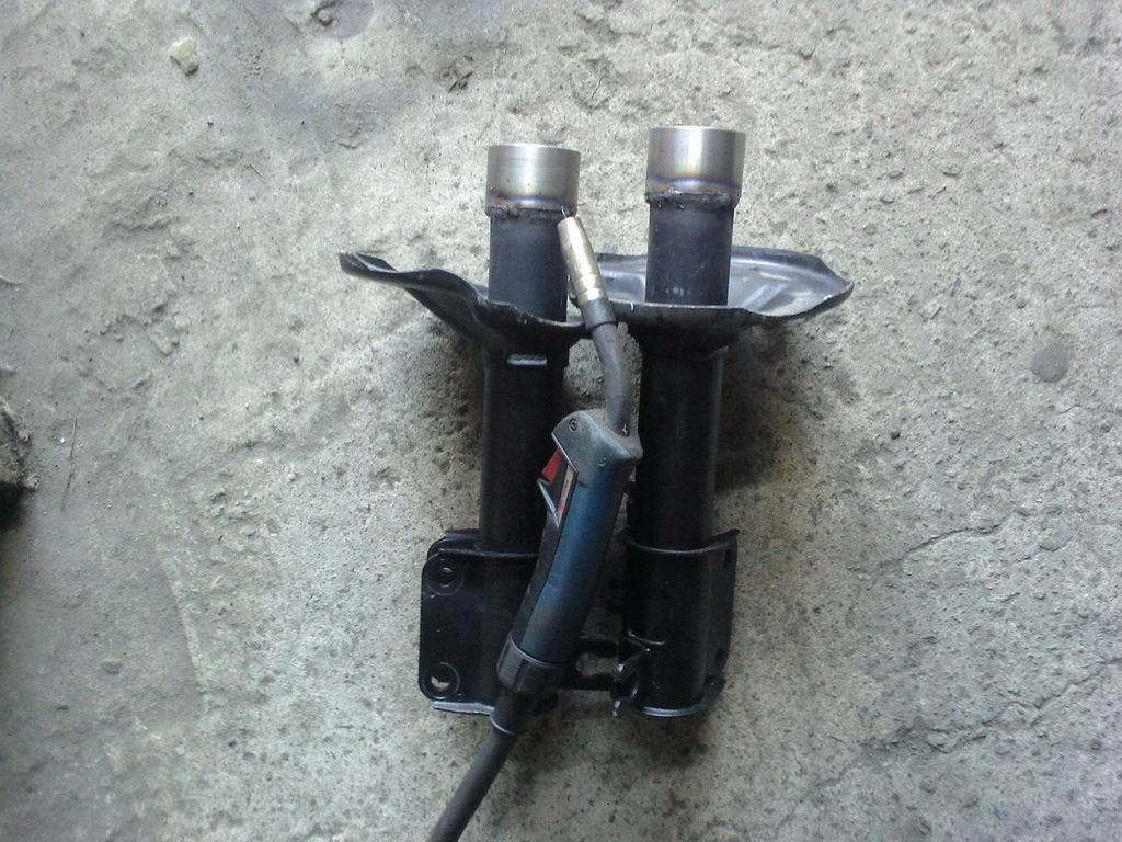

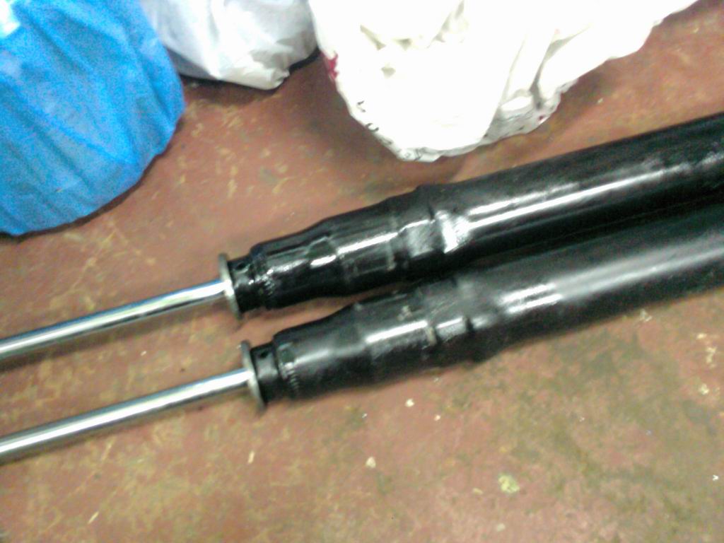

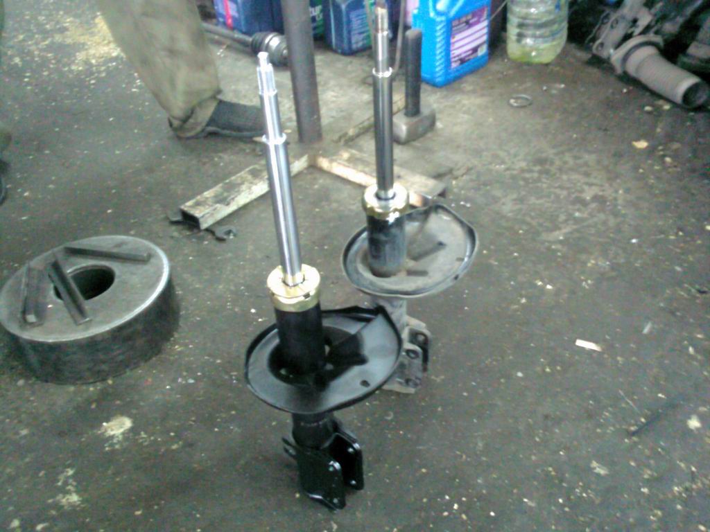

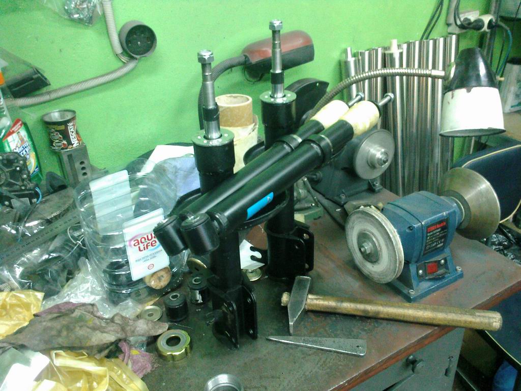

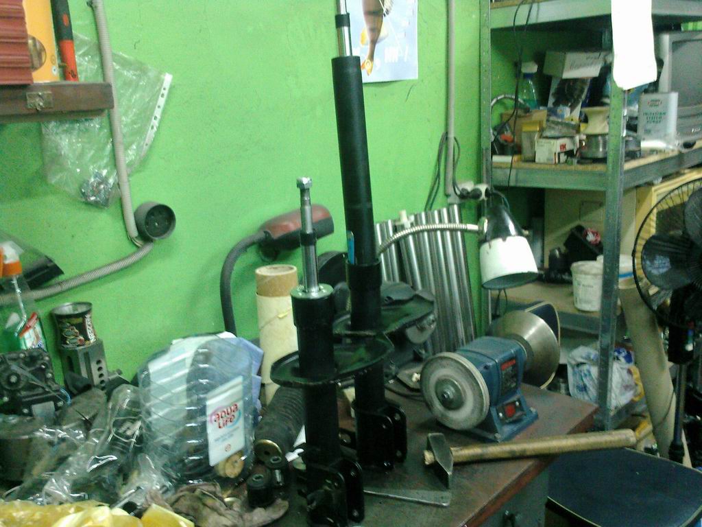

Может KONI и хорошо,но дорого! Я езжу на BOGE от 10-ки,себе поставил масло,а товарищу ---газ-масло. Газ-масло спереди выигрывает,а сзади масло выигрывает. Получилось:комплект BOGE как один KONI !Теперь спереди только вкладыш нужно будет менять. Переделка комплекта заняла(сам делал) полдня(правда,детали заранее выточил).Задок поднял на 10 мм. Уже прошли 6тыс.км. -все хорошо.
