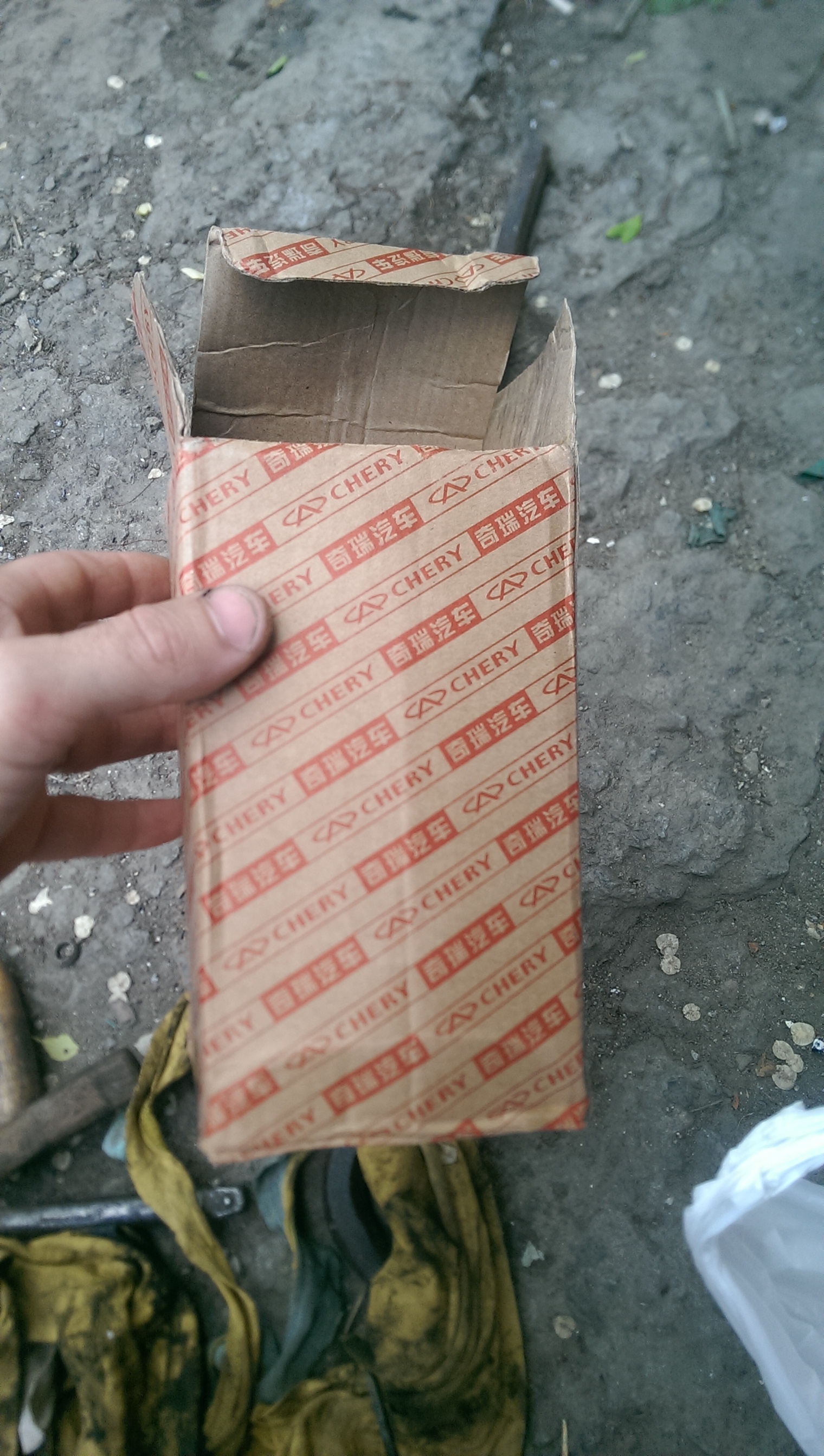

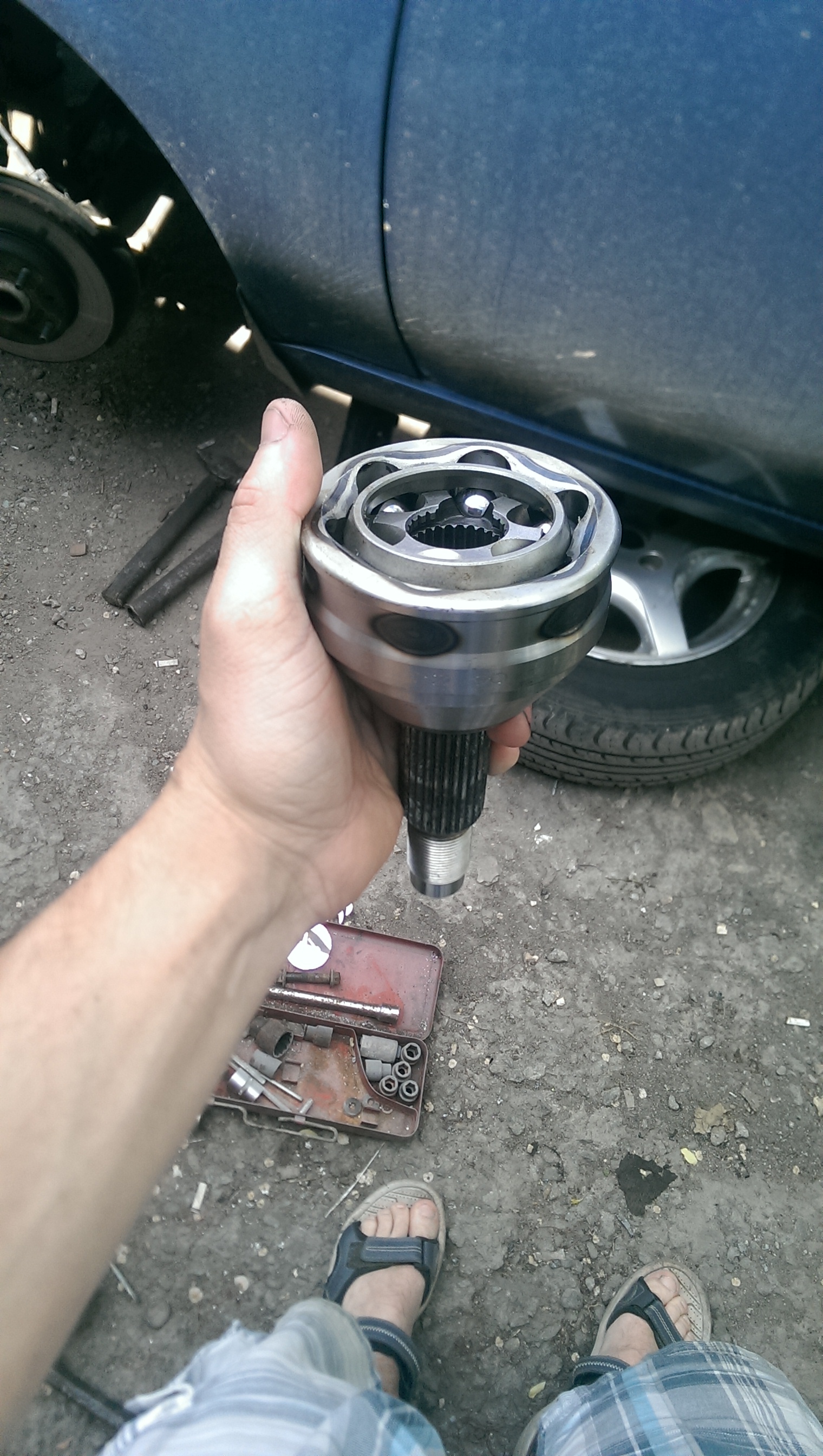

Поменял, при чем как то очень быстро это получилось! Шрус прям вылетел, только я дотронулся до стопорного кольца!)))
С деталью на руках ездил искал аналог, но так и не нашел на 2х авторынках!!! Пришлось взять только то что в наличии, один шрус на весь Кривой Рог!!! Китайский, по этому солько проходит - не знаю, но надеюсь подольше, буду за пыльниками следить по тщательней!
В комплекте был сам шрус, пыльник, хомуты для него и смазка, гайки не было, докупал отдельно. Двигатель ACTECO 2.0, зубья - 28 в ступицу, 25 со стороны полуоси.

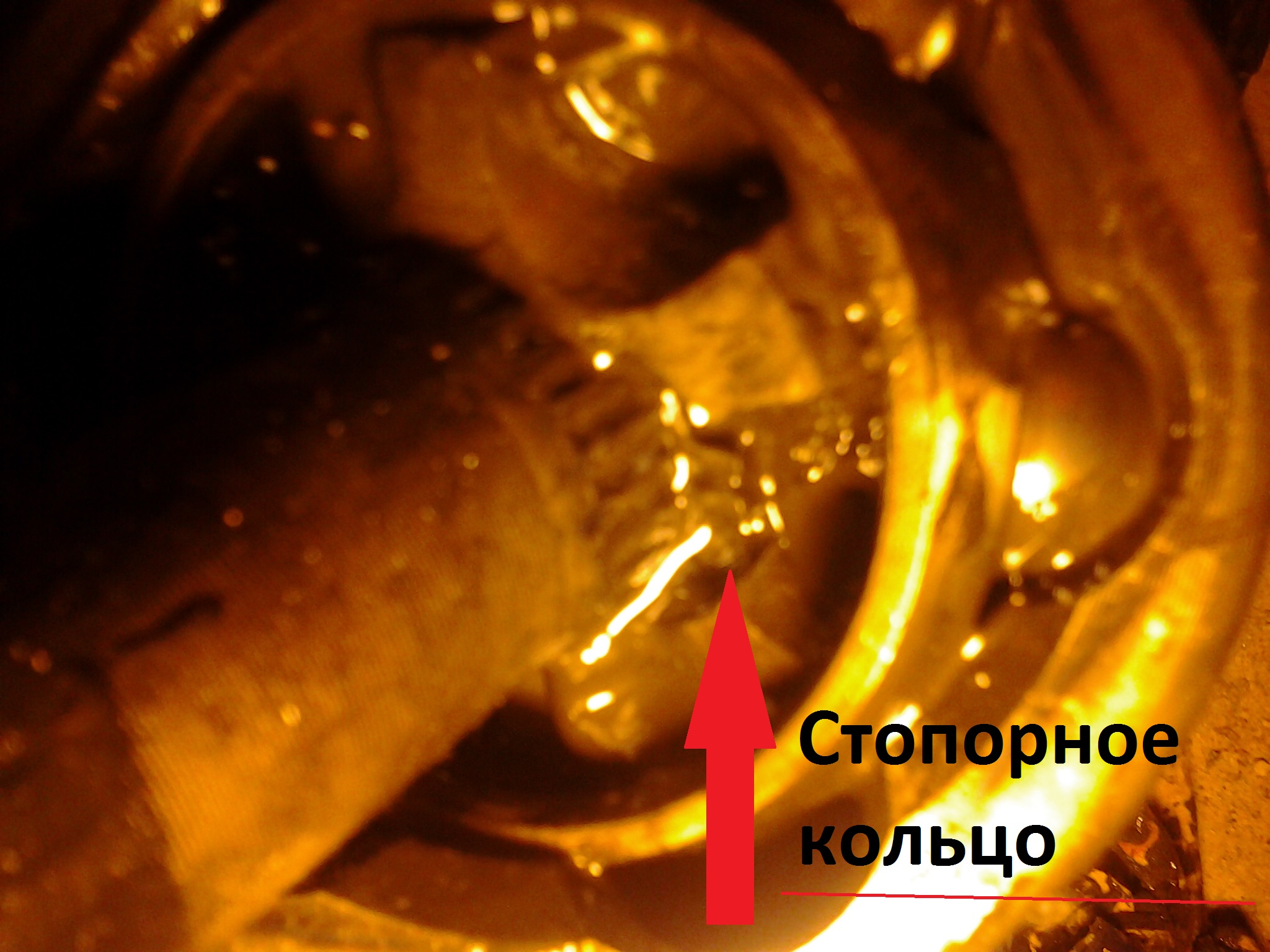

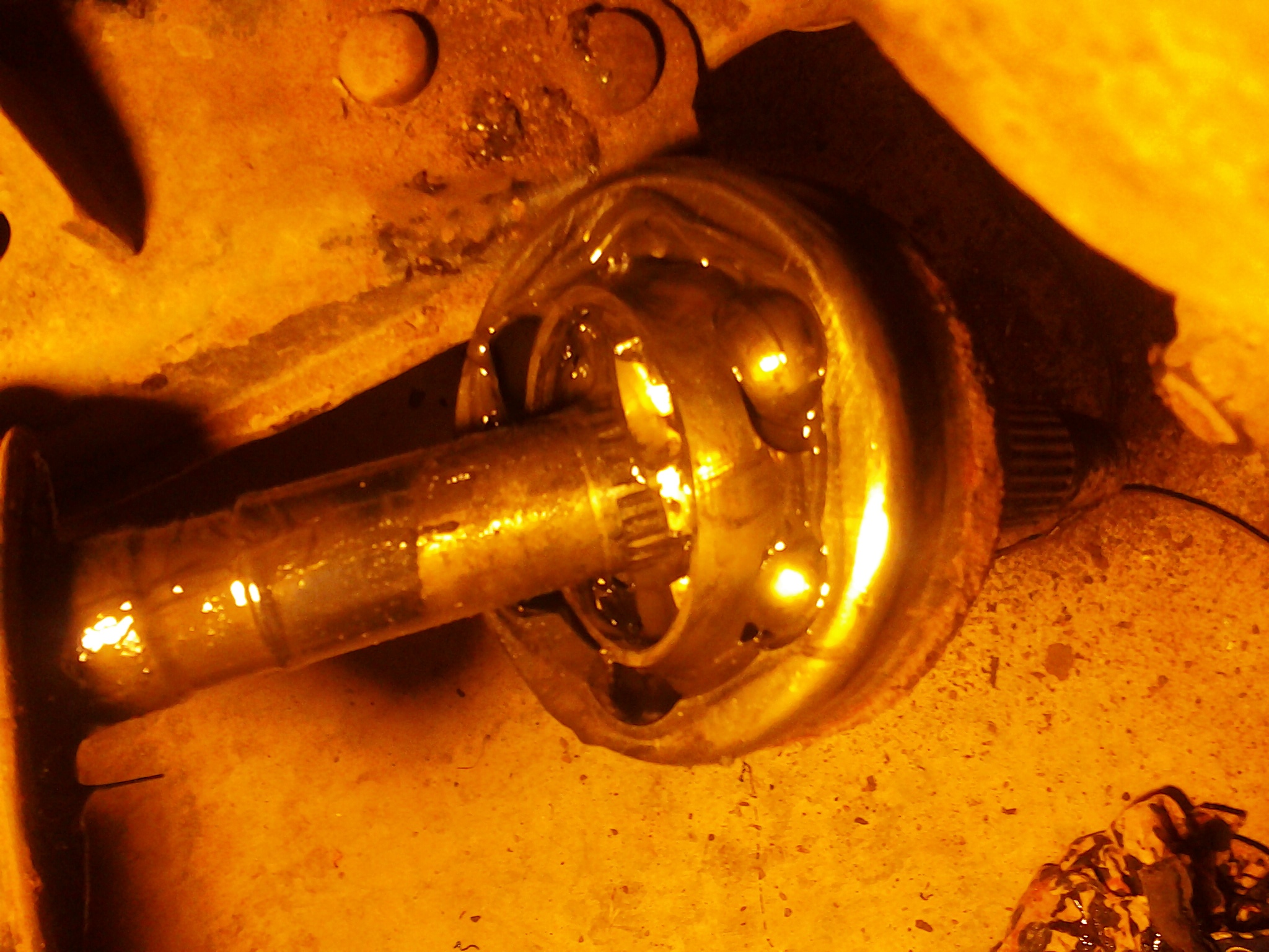

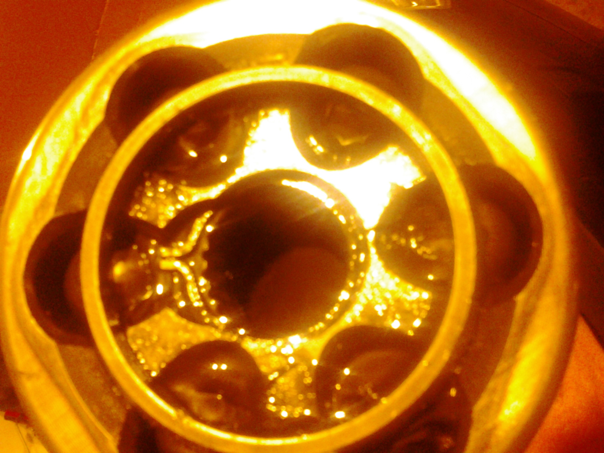

Сегодня менял пыльник наружного шруса. Открутил только стойку и всё. Граната вышла на "УРА". Главное, вытереть смазку и найти стопорное кольцо( для этого, возможно, придется провернуть полуось). Кольцо нужно разжать. Снять шрус с полуоси.
Хочу заметить, что для установки шруса на место, кольцо так же надо разжимать.
Фото прилагаю.

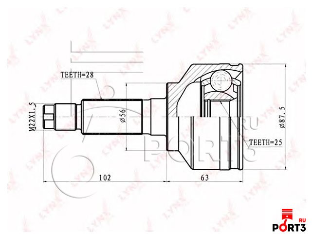

Информация не точная. У кого остался старый, сравните размеры.LYNX CO 4408, 2210SOR Febest.
