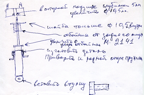

всем привет, спешу поделиться своими достиженими по улучшению наших авто.
Сегодня поставил задние двухтрубные амортизаторы KONI каталожный номер выложила Света выше. Стоят 667 грн. за 1 шт.
Стоимость работ на СТО по подгонке 300 грн. за 2 шт.
далее объясняю как ставить:
П'ят липня 25, 2008 18:00
ощущения супер, машина управляется исключительно на любой скорости пустая и с людьми в салоне, за выходные накатал 500 км., состояние восторга. За счет того что чашка под пружину на описанных мной амортах стоит выше, то соответственно и задняя часть автомобиля приподнялась и находится на уровне с передком. Если кто занимался вопросом амортизаторов то знает в чем одна из бед родных - при погрузке в авто хотябы одного человека амортизаторы начинают работать на отбойниках, отсюда и все неудобства. Скажу одно описать ощущения от автомобиля не возможно - это нужно прочувствовать и поверьте мне, что игра стоит свеч. Не знаю как ведут себя амортизаторы от других брендов но KONI - полностью решили вопрос Теперь думаю о подборе передних стоек или вставок в передние стойки. :-P
Пон липня 28, 2008 12:22
вот Света скинула мне на личку чертеж по установке КYB, может кому пригодится, но дополнительных работ не описанных мной и находящихся в этом чертеже НЕ производилось, скорее всего это зависит именно от изготовителя устанавливаемых амортов.
Пон липня 28, 2008 12:47

Сегодня разговаривал с одним, очень высококлассным специалистом относительно переделки аммортизаторов...
Он категорически запретил мне переделывать амморты под свою машину!...
Цитирую: "... Сергей, результат не предсказуем!... Ты не в состоянии понять какие нагрузки несут аммортизаторы в процессе движения!!!... Меняя плечо или крепление ты нарушаешь весь процесс теории механики!!!... И я уже не говорю о наших морозах, солях на дороге, которые превращают сварочные швы в пыль!!!..."
Я против переделки стоек!... ИМХО
Пон серпня 04, 2008 13:14
Повідомлень: 119
Автомобиль: EASTAR 2.0
Повідомлення Re: Новые аммортизаторы! Вопрос?
О том что есть такой сайт узнал недавно.Номер амортизатора незнаю,заехал в сервис где обслуживаются шевроле и купил.В Харькове на автобазаре все говорят что иванду только
делают корейцы.За год машина прошла 60тыс.км.
Пон серпня 04, 2008 17:52
Хосе написав:
А кто говорит о переделке амортизатора. Наша пружина просто шире в нижней части и на чашке галанта она будет гулять. Для этого и изменяется сама чашка. Амортизатор ты не трогаешь, все крепления подходят, как я и описывал...
