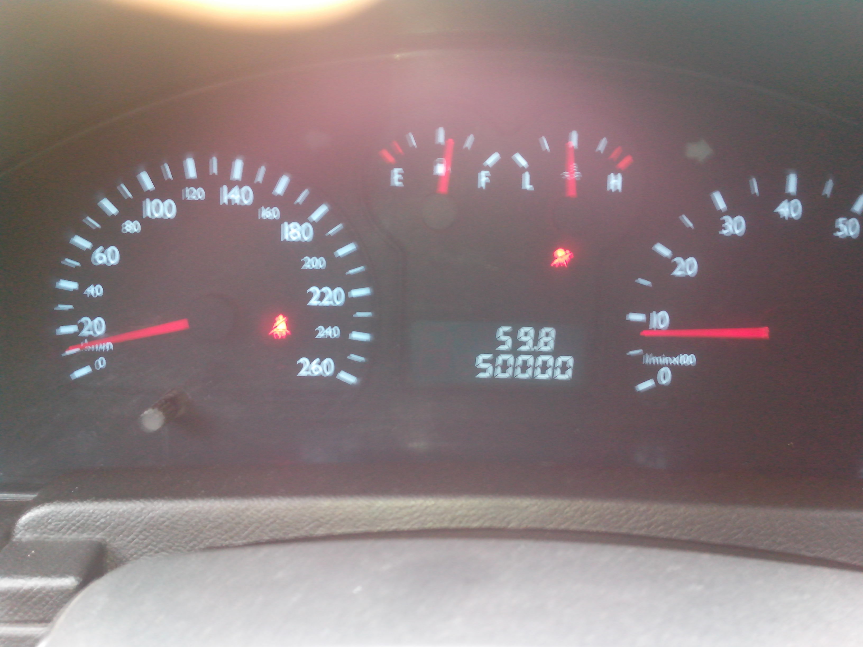

Вот так не доходит???

Богдан75 написав:
Да примерно так, может чуть больше.

Так а в чем проблема то??? У всех так. Зимой по трассе на полторы толщины стрелки ниже центра показывает, летом по трассе на одну толщину стрелки...В пробках - ровно по центру.
