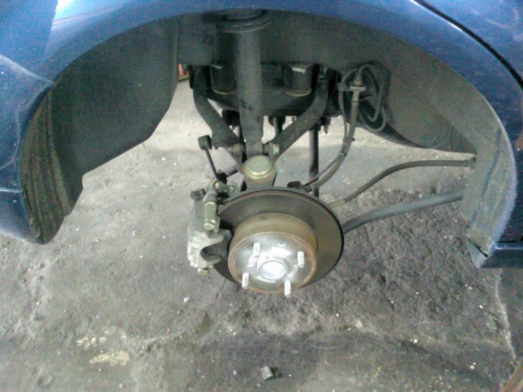

Уважаемые одноклубники-обратите на мое сообщение особое внимание! Буду очень за это благодарен! На 55000 км поменял з.правую шаровую,к сожалению не на оригинал-не было в наличие.Через 4000 км на Одесской трассе при 160 км/час вылетела шаровая-машину повело вправо на обочину и после юзом влево вынесло на втречную.К счастью дорога была прямая,пустая и без отбойников.Несло метров 150.Сколько за рулем-но даже не предполагал,что вылет шаровой на Естаре может быть настолько опасен и возможен. Вывод-1.после замены шаровой, через некоторое время,обратил внимание,что появилось еле заметное раскачивание при движении, кормы вправо-влево.Не характерное для машины.Видно,образовывалась выработка в некачественной шаровой.2.При возможности,брать з/ч на сервисе. Хотя и не факт,что и у них заводские з/ч.Всем удачи.

Задние шаровые летят потому,что они ограничивают ход подвески вниз(подхват),а должен бы амортизатор.Задний аммо. не вынимается легко,ибо шаровая уже уперлась в край,а аммо. длинный,вот на ямах и рвет ее.ИМХО

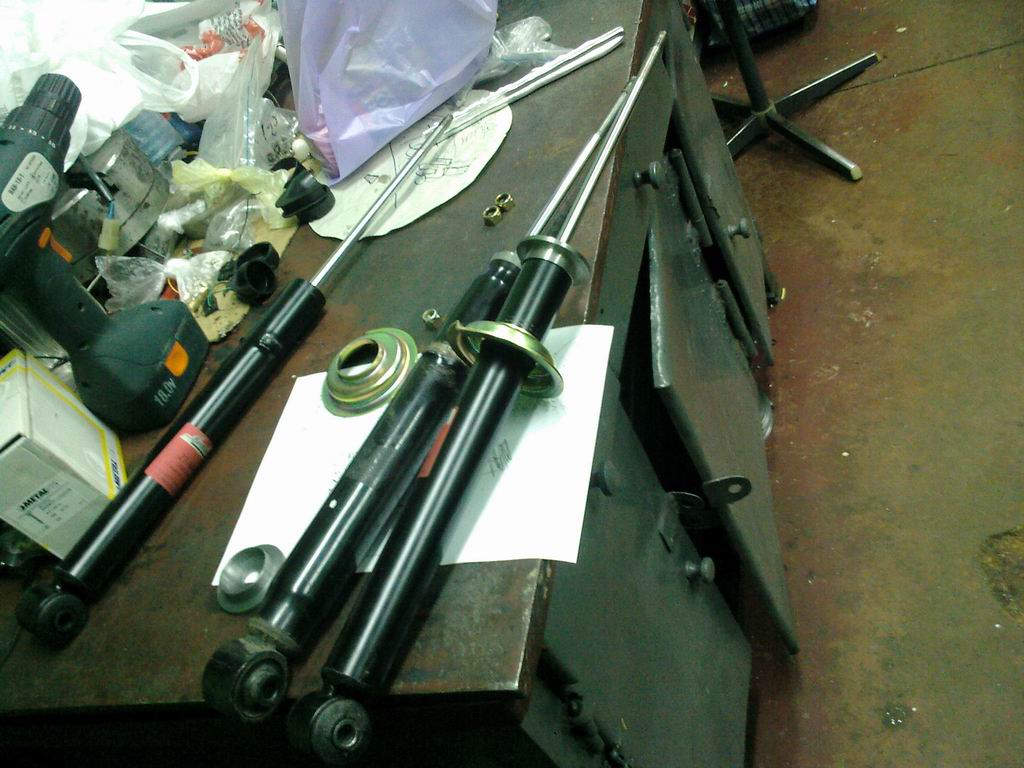

На всех авто работает алгоритм подхвата амортизатором! А шаровая не должна работать на излом! Это аксиома! Скоро поставлю "правильные" аммо.-отпишусь. У меня еще Омега В 3.0 спорт,я всю подвеску сам настраивал-100 000км за 2 года-полет нормальный.А на Истаре из-за шаровой все равно примерно 25 мм хода аммо. не использутся по назначению,а только вредит.

Вот тут не скажу-машина новая(1500км пробега),но на обеих сторонах одинаково.Да и на форуме все отписывались,что снимали аммо. при помощи лома,нет хода вниз при снятом нижнем болте аммо.

Я не это имел ввиду! Снять задний аммо. в сборе с пружиной и верхней опорой (сняв нижний болт М12) без лома нельзя! Подвеска ниже не идет из-за "упертой "шаровой,только подрамник опускать или стяжками пружину сжать. Уже заканчиваю доработку других аммо., от BOGE,но короче на 25 мм.а ход 165мм вместо 160мм штатных.

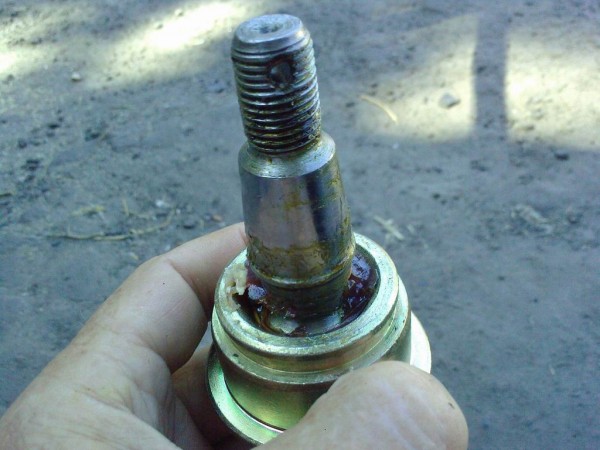

Кстати,на фото видно сколько смазки кладут на заводе! А пыльник ПУСТОЙ!
