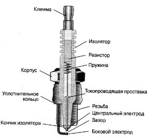

Даже не знаю,влияет ли он или нет. Он сверху, а свеча вставляется как бы в трубочку-по ней идет ток. Не могу фото найти в интернете - наконечник в разрезе,как устроен.

Не....ток по трубочке не идет. Трубочка - это изолятор.
Клемма свечи находится в верхней ее точке. То есть верхняя точка свечи должна достать до контакта, который спрятан в трубочке высоковольтного провода (смотрим картинки, все понятно).

на рисунке 2-металический контакт(наконечник) это тот пятак? У нас в проводе еще есть железная трубочка вокруг него,которая на свече защелкивается, вот через нее идет ток?
