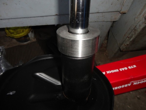

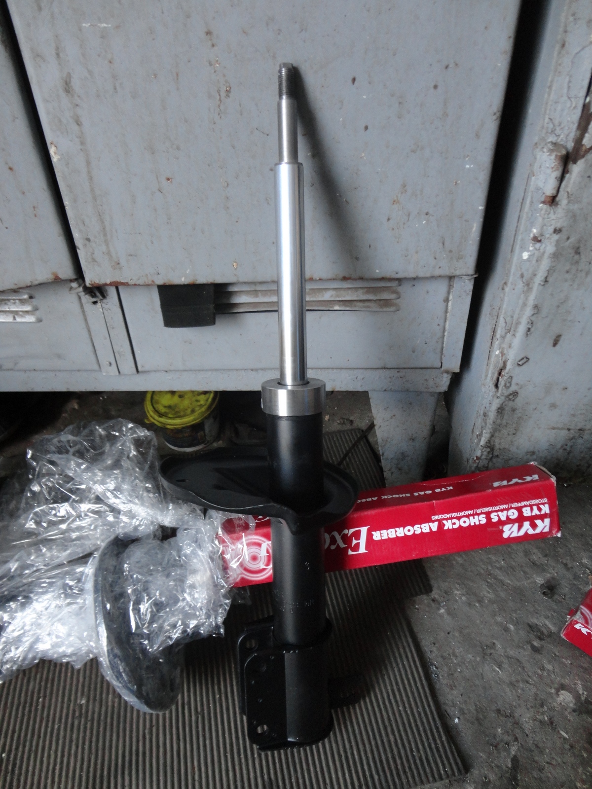

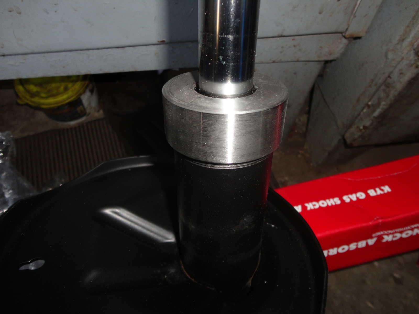

Фото переделанных под картриджи, как и обещал.
Здесь стоят, кажется Монро, номера, не знаю. Помню, что у него ход штока на 2 см больше, чем у родного. На коробки не смотрите, они не от него

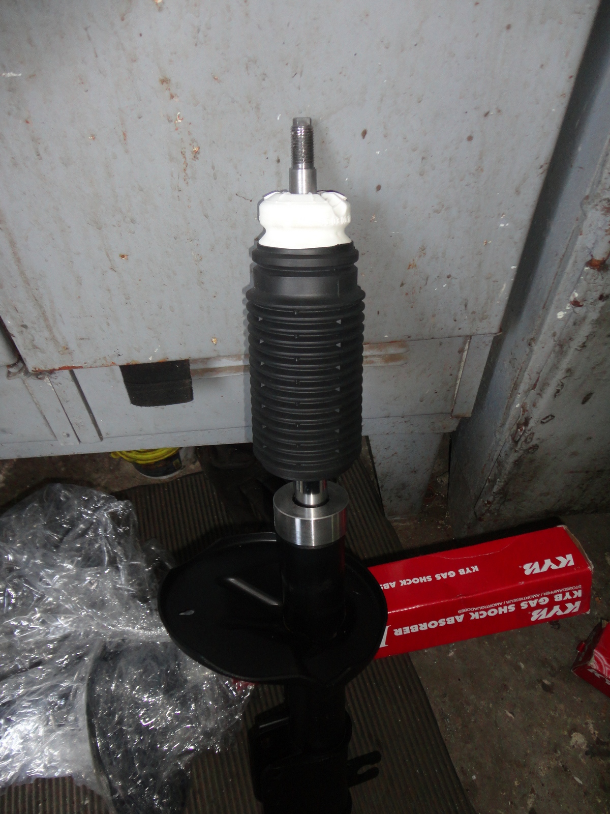

Вот еще отбойник с пыльником в комплекте шли. И еще гайка шла, но мастер, сказал, гайка плохая, лучше старую оставить.
