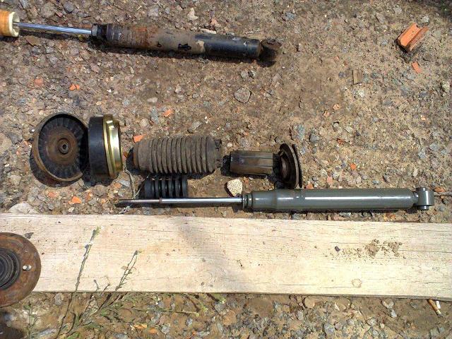

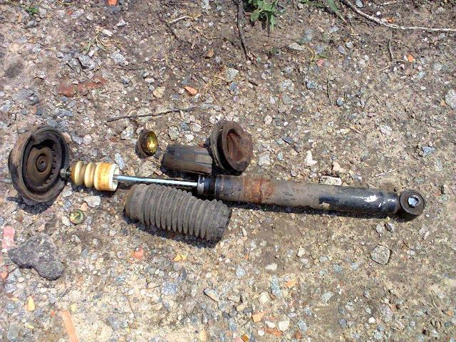

Неделю назад были поменяны задние амики на Естаре 2,4АТ.
Амики были куплены в павильоне на авторынке возле Жулянского моста именно для Естара и действительно стали как родные. 2 штуки были приобретены за 570грн.. Название фирмы производителя читайте на фото... я на русском написать не могу. :-D
При демонтаже старых стоек пришлось болты нижнего крепления резать болгаркой... прикипели намертво! Резать надо осторожно, чтобы не повредить надетую на болт втулку (стоит со стороны шляпки болта), которую надо будет использовать при установке нового амортизатора. Отдельно были приобретены резиновые подкладки под пружины... вроде бы от жигуля 09, а также болты нижнего крепления амортиз. от 09 модели жигулей (длинна 90мм).... стали как родные. За одно поменялись отбойники, вроде от фольцавагена... подошли отлично. У металлической обечайки резиновых подкладок болгаркой отпилена часть, которая должна была войти внутрь пружин, но она нормально не заходила, а потому была удалена. На приведенных фотках можно разобраться, что взято "старое", что установлено новое. Машина приподнялась приблизительно на 3 - 4 см. Испытательный выезд показал очень хорошую работу амориков. Через 2 дня задняя подвеска успешно прошла тест на трассе с загруженным авто и сидевшими на заднем сидении 3 -мя взрослыми. Никаких качаний и ударов об отбойники! Машина стоит на дороге уверенно и комфортно! Далее "будем по глядеть!" :idea:
Комментарий к файлу: Это все части старой стойки
Фото0419.jpg [ 115.97 КБ | Просмотров: 2164 ]
Комментарий к файлу: Вот что будет собрано на новом амортизаторе
Фото0421.jpg [ 91.65 КБ | Просмотров: 2164 ]
Комментарий к файлу: Вот что обрезано. Видно плохо, но понятно!
FILE0091.JPG [ 124.21 КБ | Просмотров: 2164 ]
Комментарий к файлу: Так выглядит резиновая проставка от 09 жигуля с обрезанной обечайкой.
FILE0092.JPG [ 132.65 КБ | Просмотров: 2164 ]
Комментарий к файлу: Вот так выглядит теперь верхний упор через резиновую проставку (от 09 жигуля)
FILE0095.JPG [ 92.89 КБ | Просмотров: 2164 ]
Комментарий к файлу: Болт нижнего крепления амортизатора от 09.
FILE0094.JPG [ 102.49 КБ | Просмотров: 2164 ]
Комментарий к файлу: Фирма изготовления аморика...
FILE0097.JPG [ 115.54 КБ | Просмотров: 2164 ]
