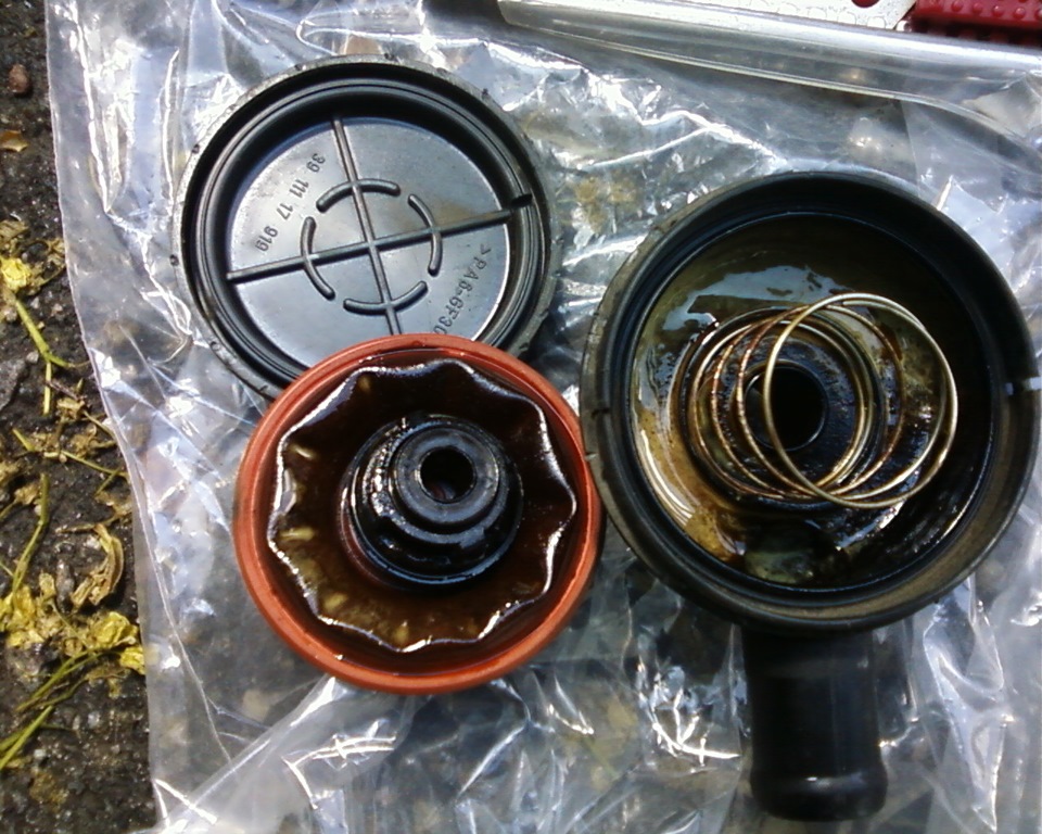

Что-то в дождь все-таки рывки остались...странно. Сегодня решил почистить клапан картерных газов, но все вылетело, собрал возможно неправильно- крышка,мембрана, пружина, пластмаска....? Также брызнул этим же очистителем карбоклинером на датчик воздуха и дочистил дроссельную заслонку, без снятия, положил кирпич на педаль газа. Что-то после этих процедур только хуже стало- двигатель троил и еле завелся, потом вроде прогазовал-прошло. Но вылезла ошибка 0507 и обороты подвисали после сброса газа на хх 1500! Это что, убил этой чисткой воздухомер? по инету смотрю его только спиртом протирают. Уже бы лучше не лез(((

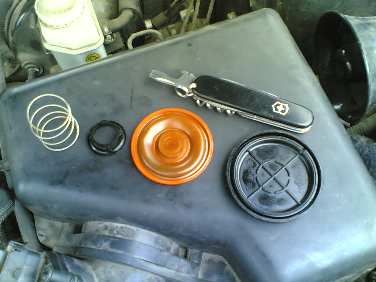

дмрв -ПРОВЕРИЛ. Рабочий, напряжение 0,9-1 В(сигнальный желтый провод на , он у нас если смотреть со стороны водителя, то ближе к колектору, самый крайний). Я ж еще снимал клапан картерных газов вроде правильно собрал(все вылетело ), но если его заглушить, то сразу двигатель не троит. Не могу понять. Пластмаска там есть на пружине, убираю ее или ставлю сверху мембраны, то все норм, а так эта пластмасска не дает притянуть мембрану к дырке на впускной коллектор. Подскажите, как его правильно собрать. Ставлю пластмасску между крышкой и мембраной - все нормально сразу. Но она по идее ставится на пружину, чтобы та не повреждала ее.
Нашел фотку в нете, в пластмаске есть вкладка, походу она потерялась. Подскажите, чем ее заменить?

Похоже,что все-таки проблема в незначительном подсосе воздуха,который не вызывает ошибку,тк. если заглушить трубку отверстие вентиляции картера в клапане, которое ведет на впускной коллектор,то рывки очень-очень слабо чувствуются даже мне. Впускной коллектор был немного отпущен- 2 болта свободно крутились, поджал,но эффекта не дало. Как найти подсос воздуха? Может кто-то искал. Придумал,такую систему-отсоединить гофру от фильтра, отрезать бутылку в нее кинуть тенисный мячик в фольге и поджечь, с обратной стороны бутылки подключить компрессор для колес, вставить бутылку с дымящимся мячиком в гофру и включить компрессор(но нужно заткнуть вентиляцтю картера), по идее должен где-то проявиться.

Походу это еще одно место подсоса воздуха у меня, правда на хх никак не отражается, но при разгоне рывки есть(хоть даже и клапан адсорбера глушил, который раньше помогал или так просто совпало). Если заткнуть шланг с клапана картерных газов на впускной колектор, рывки не ощущаю. Поэтому заменил я этот клапан и плюс к этому под прокладку-резиновое кольцо пробки маслозаливной горловины подложил двухстронний скотч. Не хочу сглазить, но возможно нашел причину рывков....
Также еще подкрутил клапан адсорбера до небольшого открытия при 12В.
Если так подумать, то небольшой подсос через пробку мог давать более раннее и нечеткое срабатывание клапана картерных газов, при этом на холостых все нормально было....больше идей нету. Если не поможет - то единственное, что приходит - слетела прошивка.

Просто интерес в том, что если, снять клапан и всасывать воздух , не закрывая второе отверстие пальцем, то мембрана в клапане не притянется. Вот поэтому и думал, вдруг как раз эта щель под пробкой не давала того плотного и четкого закрытия мембраной отверстия во впускной коллектор при наборе скорости, а на холостых вакуума больше был и подтраивания не ощущалось. Нужно проверить в ходу.
