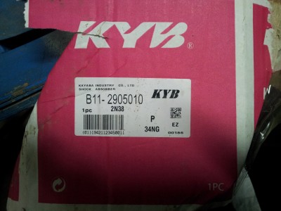

Андрей73 написав:
Хочу освежить темку))) :? Интересует передние стойки без переделки истар 2.0 более жосткие... благодарю за ответ... :drinks:
Каяба, правда для наших машин только поддельная, но у меня 90 тыс прошла, пожоще родных, газ низкого давления (т.н. газ -масло)

geha114 поддельная ....это плохой китай..или как спасибо за ответ.. :drinks:
Амортизатор KYB передний газ/масло левый Эпика, 2905010-В11 этот нам подходит без переделки?
http://zp.prom.ua/p28304655-amortizator ... redirect=1

Андрей73 написав:
Поддельные, это нет в официальном каталоге KYB таких, т.е. не выпускает фирма KYB амортизаторы на наши машины. На упаковке есть штрих-код и QR-код, они не пробиваются программами для считывания, т.е. такого товара не существует. Кто их выпускает- х.з., мне присылали из Одессы, отработали они неплохо, ок 90 тыс., но я крайне редко попадаю в ямы.
По ссылке тоже подделка,- нет таких кодов у каябы (2905010-В11), они применяют своего каталога код.
