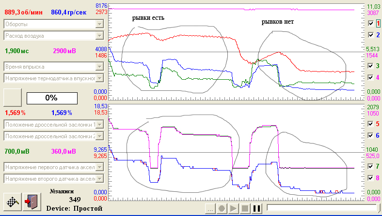

Проехался сегодня с ноутом и шнуром. Получается , что датчик положения дроссельной заслоки глючит,который в ее корпусе. Потому как если выбрать параметры обороты, расход воздуха, датчик положения педали газа и положение дроссельной заслонки, то при движении датчик педали и заслонки рисуют одинаковую кривую, а потом,когда начинаются небольшие рывки, то на графике дроссельной заслонки видно небольшие всплески. Также если переключится в режим линии(не знаю как называется), то от педали идет прямая линия, от дроссельного узла тоже, но в момент подергиваний, также небольшие всплески и их видно даже на холостых. Хотя они наверное настолько мелкие,что ошибки и нет поэтому.

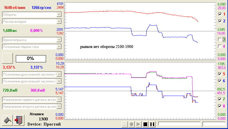

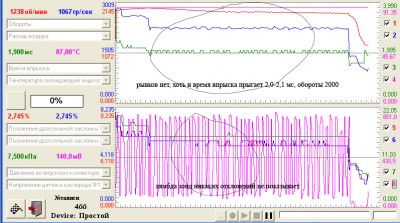

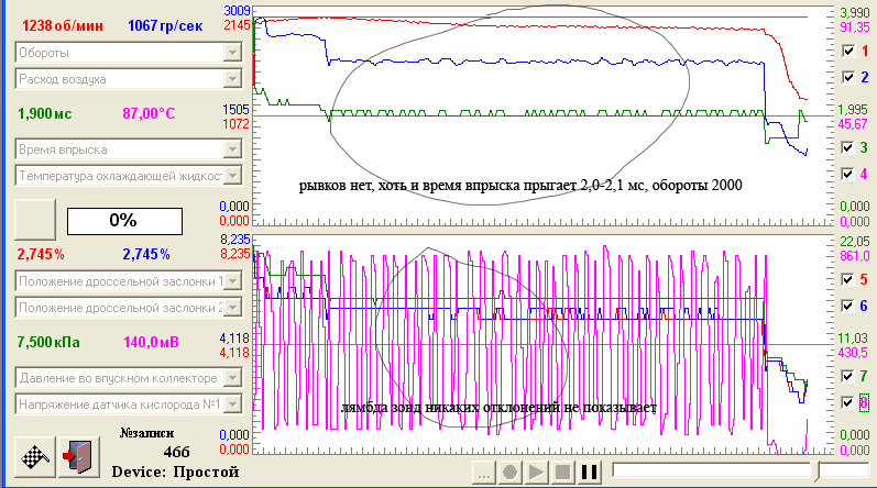

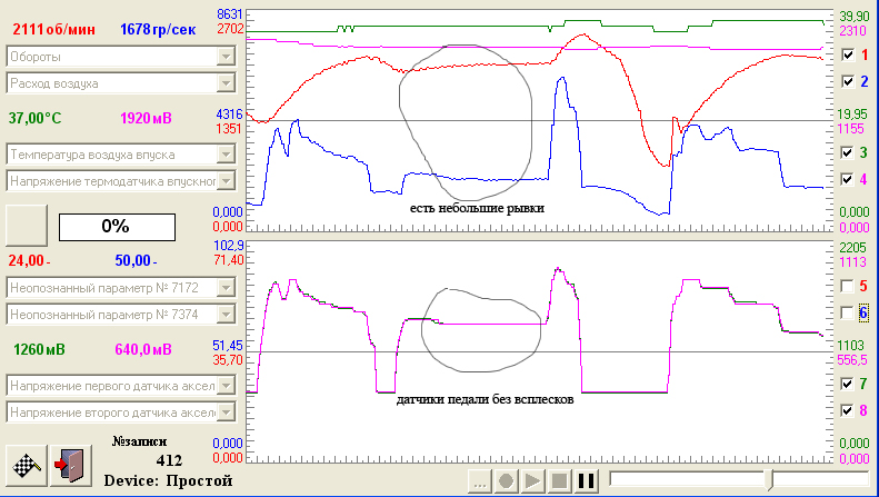

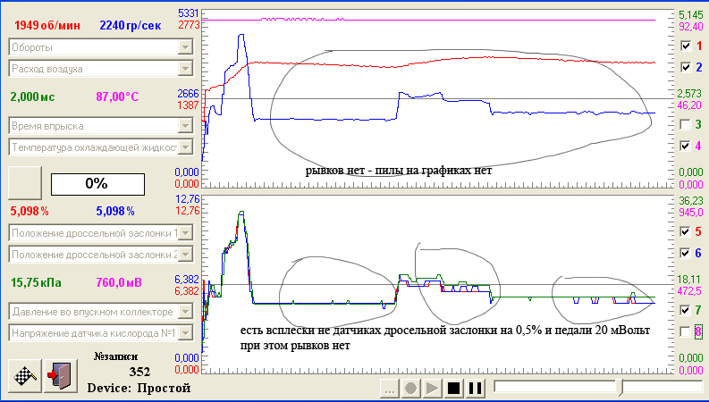

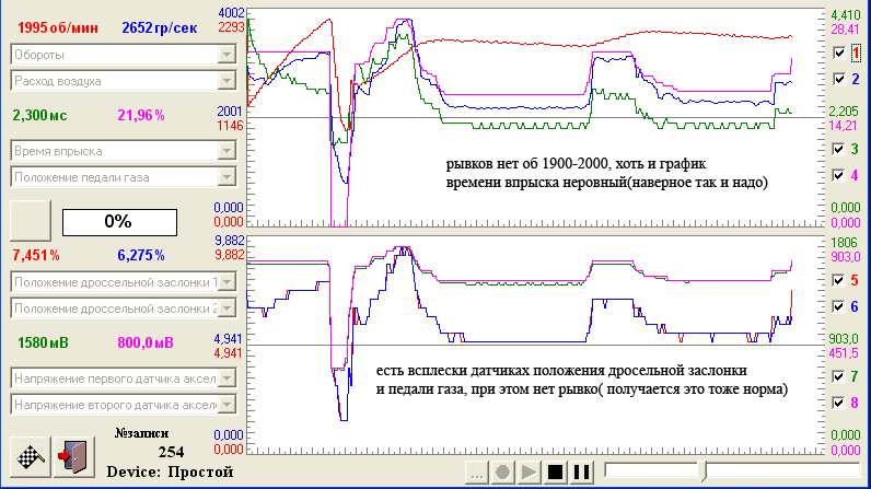

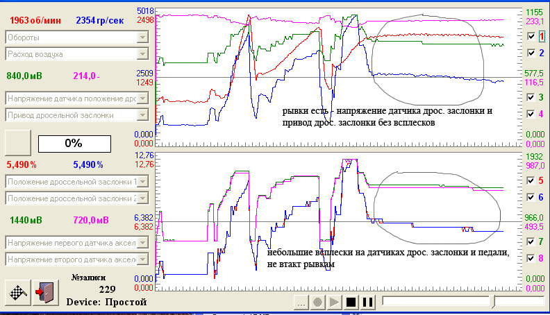

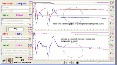

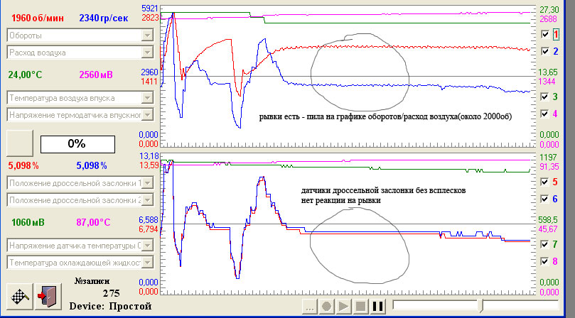

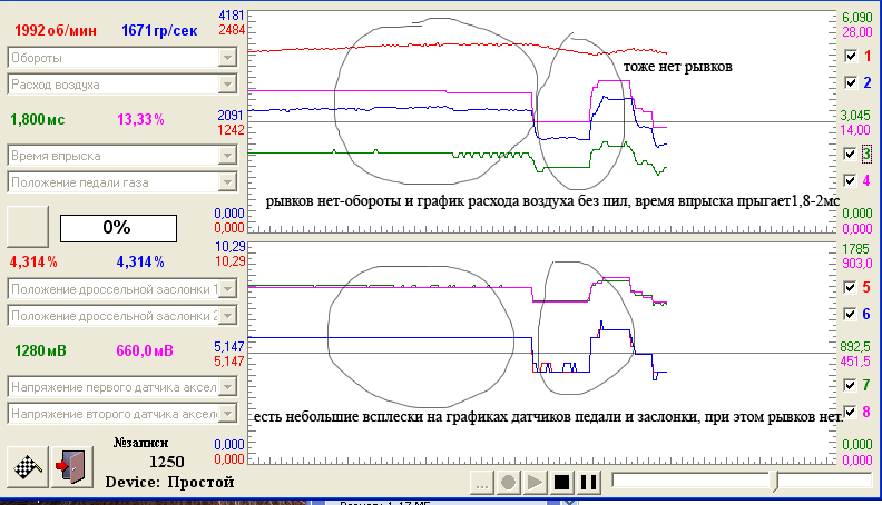

Рывки иногда о себе дают знать. Еще раз менял катушку, снятую с Элары, чтобы убедиться - рывки остались. Еще поставили ДМРВ, рывки пропали, ставил раза 3,то свой,то несвой. Хотя последний раз, опять немного появились, но были меньше по характеру и по времени. Возможно,как пишут в интернете, в памяти эбу остаются коэффициенты и поправки со старого ДМРВ и нужно было всегда скидывать клему или через программу сбрасывать ЭБУ, после каждой замены датчика. На следующий день ездил на своем датчике, тоже не было рывков, уже думал, что грыжа была на резине, тк сменил летние колеса. Но потом опять они появились. Можно ли грешить на глючащий ДМРВ, но при этом при его отключении рывки есть - клему не скидывал , после отключения, сброс адаптации через программу не делал. Записал несколько графиков для наглядности, может кто подскажет, или реакция ДМРВ - это уже следствие причины. Например при пробое провода - будет ли на графике "пила" у оборотов и расхода воздуха???
