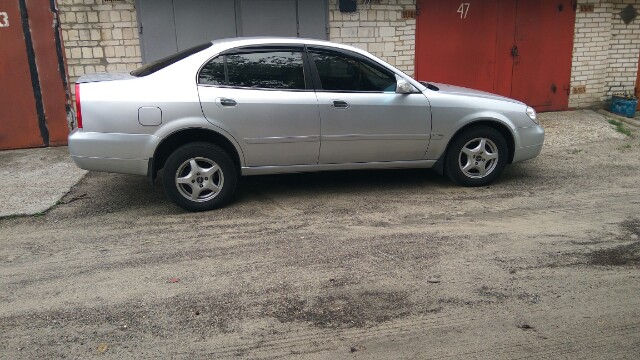

Поставил каябу от Лансера (описание на стр. 2 ветки). При демонтаже старых амиков оказалось, что катаюсь (даже не знаю сколько времени) на лопнувшей правой пружине. Купил новые пружины, собрали все....в итоге задрался зад сантиметров на 10!!!!!!! В заднее зеркало только небо видно. Хотя езда довольно таки улучшилась, нет раскачки, хорошо держит дорогу...но эстетика в минусе, ближний свет будет под морду светить, да и вхождение в повороты на скорости не очень...
Собственно...думаю вот - резать пружины (по витку), или подождать, может просядут????
Да будет свет...
П'ят липня 14, 2017 19:25
Повідомлень: 934
Повідомлення Re: Подбор аммортизаторов
Если дня 3 ездили и не просели, значит уже вряд ли. От Лансера не слышал, чтобы подходили, но если получилось, хорошо.
Чтобы исправить высоту, можно выточить кольцо и приварить к нему посадочное место под пружину таким образом, чтобы оно село ниже на стойке.
А когда меняли стойки, разве не замеряли расстояние от нижнего сайлентблока до посадочного места пружины? Разница была между новыми и старыми стойками?
П'ят липня 14, 2017 21:43
Повідомлень: 2447
Звідки: Киевская область
:( От Галанта, извиняюсь...Ну, три дня еще не прошло, предыдущее сообщение писал прямо возле подъемника...А по поводу мерять расстояния посадочных мест то мерял, у галантовского посадочное место под чашку на сантиметр выше...что совсем не критично...но сантиметр тут, плюс три-пять на новых пружинах и дали общий прирост .....от колеса до арки получилось 17 см, а было около 10)))
С кольцом врядли получится, там же заводское место посадки под чашку не даст кольцу ниже опуститься, да и если даст - то чашка не пройдет...поэтому если не сядут пружины - придется по витку обрезать...
