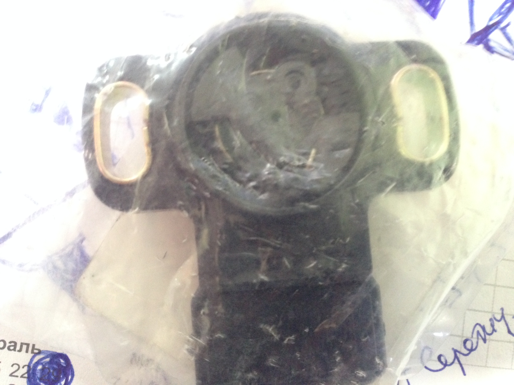

Нашел диагноста, подключили к компу в мозгах показала ошибку неправильной работы дросельной заслонки, а именно датчик положения дросельной заслонки.
Хочу спросить по установке, как его правильно выставить датчик у меня на 4 контакта с прямоугольной фишкой не такой как на тиго, как на фото уши под регулировку, подскажите как вообще правильно его установить ?

Для Митсу должно быть все как на Галанте. Установить новый датчик на место, винты до упора не затягивать, чтобы датчик мог вращаться вокруг своей оси. Между упорным винтом и приводом заслонки установить щуп толщиной 0,45 мм (для Chery Eastar). Это важно, а то в видео большинство выставляет по напряжению, а это совершенно не верно, по крайней мере для этого датчика и блока управления. Вращая датчик определить момент когда размыкаются контакты 3 и 4. Зафиксировать датчик винтами. Убрать щуп, контакты 3 и 4 должны замкнуться.
Вот в этом видео правильно рассказывается
https://www.youtube.com/watch?v=
Дроссель снимать не надо, а так же категорически не рекомендуется чистить дроссельную заслонку :).
