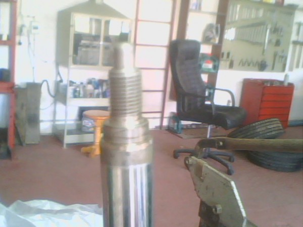

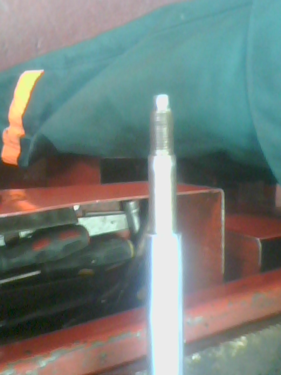

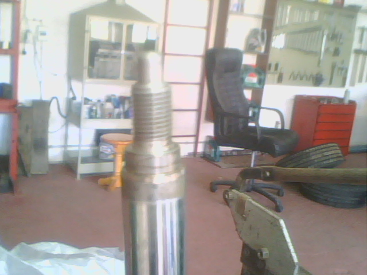

С виду немного отличается наконечник штока, хотя диаметр говорят одинаковый. Буду пробовать ставить кат. номер:
96491669 или
96337535 Амортизатор передний левый АБС (газ) EVANDA/MAGNUS
96491670 или
96337536 Амортизатор передний правый АБС (газ) EVANDA/MAGNUS
