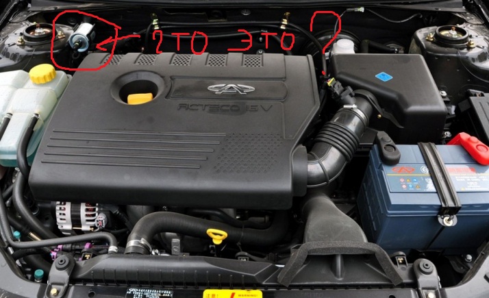

Подскажите что это? Просто у меня авто посне дтп восстановили а этой штуки нет...и на этом месте висит 2-х контактный провод..

Это топливный фильтр, а провод подключается на него, для отвода статического электричества!

Значит мне фильтр поставили в другое место или вообще не ставили надо посмотреть, а если нет отвода стат..электричества чем это чревато? Может из за этого и провалы и двиг... :moil: колбасит??

Из-за статики двигло троить и колбасить не будет!
Первым делом проверь сетку бензонасоса (прочисти), также промой форсунки и обязательно проверь метки ремня ГРМ. Если ремень перескочил на один зуб (встречается такое частенько на Актеко ), то двигло будет колбасить и подтраивать!
