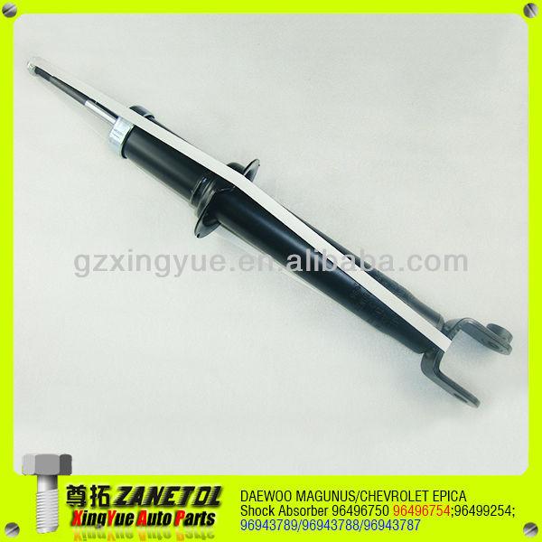

Умерли задние амортизаторы. Хочу поставить fitshi. Может кто ставил? Или есть лучше варианты?
Чет квітня 12, 2018 9:31
Повідомлень: 375
Автомобиль: Chery Eastar 1.8
Повідомлення Re: Задние амморты
Если без переделок, то лучше взять РМС от Daewoo Magnus, должны подойти.
Чет квітня 12, 2018 10:23
Повідомлень: 2447
Звідки: Киевская область
В Магнусе несколько другой задний амортизатор. Было бы так просто - никто колхозом с БМВ или Галанта не занимался бы...
Да будет свет...
Чет квітня 12, 2018 11:11
Повідомлень: 375
Нет. То неправильная картинка, на магнусе и епике разные амортизаторы, а там оно идет как одинаковые. А аморт от магнуса держал в руках, там нижнее крепление такое как у нас. Может никто не знал, что они подходят, может захотелось лучшее, потому как кроме РМС, на него тоже нет ничего приличного, вот и колхозят. PMC PJCR011
