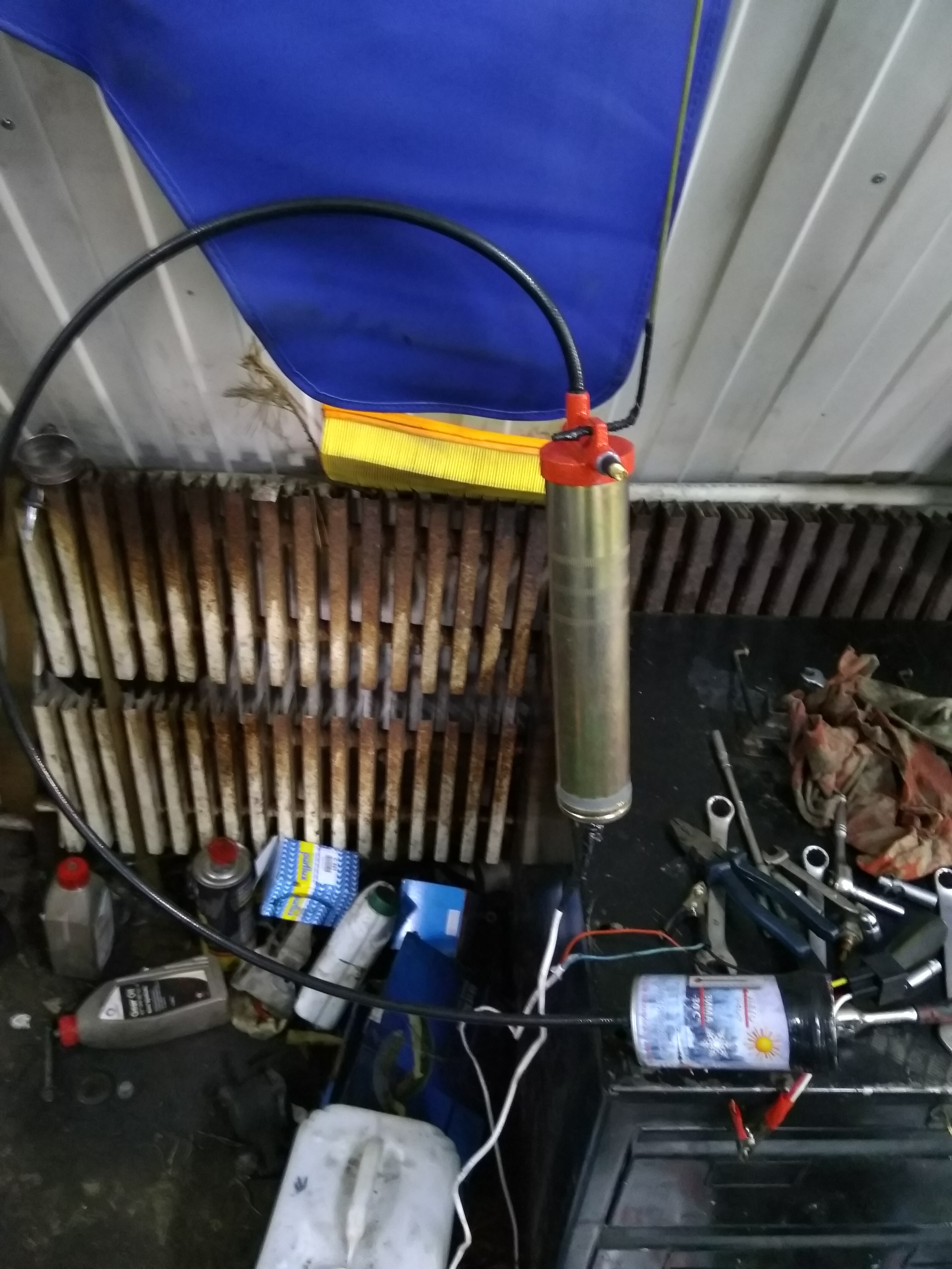

Нашлась проблема завышенных оборотов. И нашлась в месте, которое уже ремонтировали: уплотнительные колечки форсунок. Это было первое, что я поменял. И оказалось, все 4 пропускали воздух. Обнаружил при помощи дымогенератора. Если кому интересно - расскажу как я его собрал.

Давай колись, интересно, думаю, всем будет,хотя инфы в интернете куча, но личный опыт важнее, а то мой простенький на истарчике плохо работает, на прошлом саманде получше показывало. Уже подумывал тоже на дыммашину поехать, т.к. когда чистили форсунки, проскакивал разговор про колечки, но так и проскочил. Теперь таки думаю поменять.

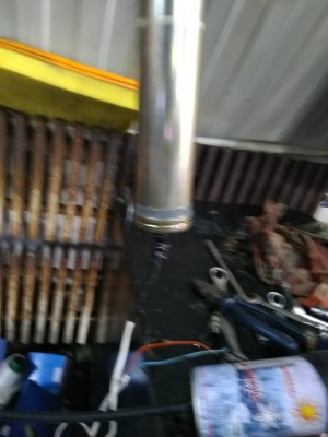

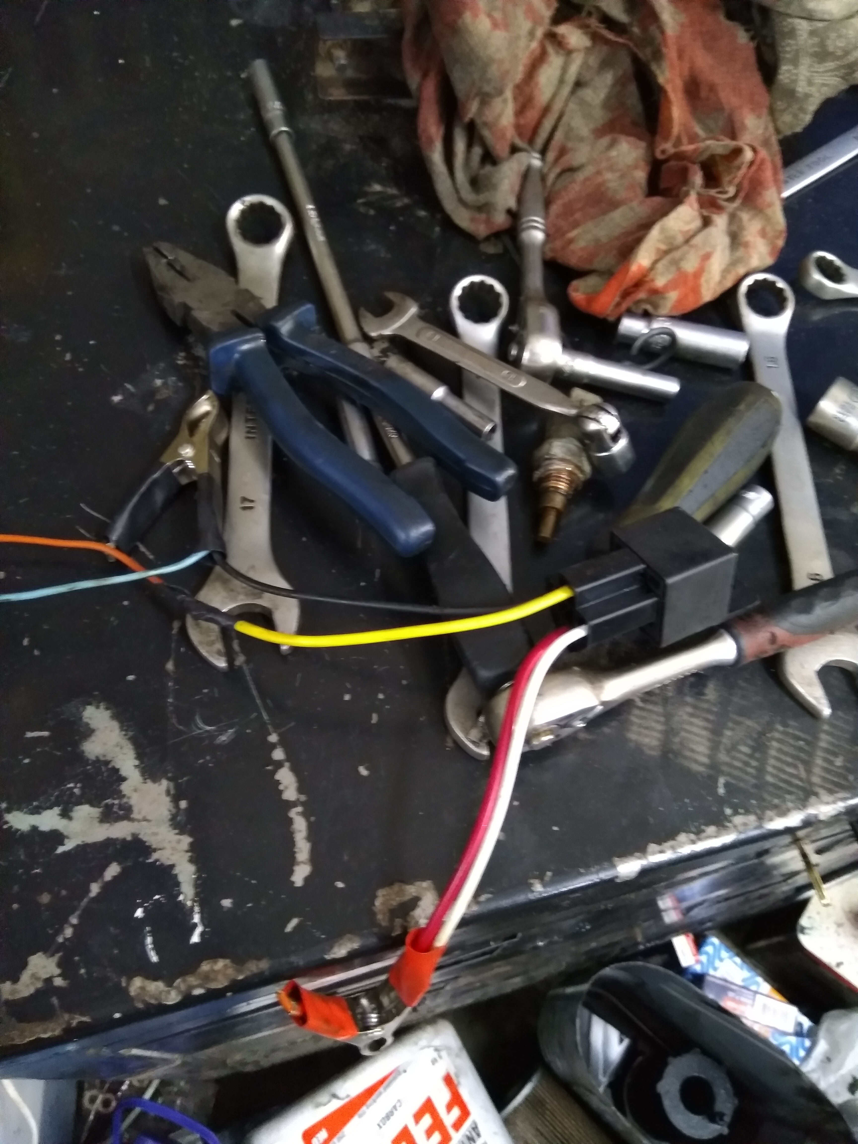

Значит так: купил я шприц для шприцевания (150грн), свечу накала с дизеля (150 грн), шкребок для мойки посуды в качестве фильтра дыма переадресованного выходом в трубку подачи дыма в двигатель из нержавейки и эпоксидный клей (90грн) сделал всё по схеме, подсмотренное на Ютубе
Единственный косяки на видео - не упоминается, что питание на свечу нужно подавать либо максимум на 10-15 секунд, либо через реле (предпочтительно) потому что я проморгал момент и сжёг провод :oops: . Дальше, находим жестяную банку по диаметру подходящую к нашим патрубкам, плотно всё соединяем и дымим, давая насосом давление не больше 1 кг. Да! Предварительно глушим трубку сбросадавления карьерных газов, идущую на грибок. Вместо масла лил купленный в аптеке глицерин, 2 пузырька за глаза хватило (не такой едкий дым как от масла)
Пон квітня 30, 2018 0:56
