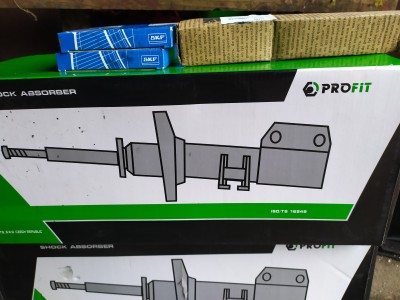

Сегодня получил амаки, взял фирмы Профит 2004-1284 и 1283. От Шевроле эпика. Вопрос в следующем, они 1в1 или нужно крепление под тормозной подтачивать.

Так уже ж взял. Ставь, а там процесс покажет...

провели установку газ-масло профитов от ( для ) эпики - стали без каких либо переделок, полностью идентичны заводским, что стояли. опорники поставили от форд мондео SKF VKD35013. Хрусты и стуки пропали, но как и ожидал морда поднялась на 2 см ( так само было когда ставил профиты на элару, но там ставил в круг и поднялось всё одинаково). Поэтому планирую немного позже поставить профит и на задок.
Да машина стала пожоще, до этого была более мягенькая. Читал, что некоторые подпиливали пружины, я этого делать не хочу.
также меняли тягу, у меня оказалась на 16мм, поставил фебест, но брал и на 18 фитши. больше запчасти фитши брать не буду, взял тягу, хоть я и профан в этом, но сразу ясно - гавно, всё хлипко. фебест - как литая.
