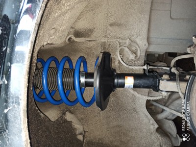

Вчера поставил задние ina for и пружины oriji, зан подняло на 3-4 см. Пыльники были целы, авто 9 лет

Она по-любому сначала становится выше. Со временем просядут.

Тоже пыльники целые оказались, отбойники порванные. Машина стала немного выше. Нужно делать схождение?

После замены аммортизаторов + задние втулки стаба, при поворотах сзади слышно как бы глухое репение или трение, что это может быть?

Скрипят отбойники по штоку. Но оказалось спереди. И метров 100 первые, потом норм, может силиконом под пыльник напшыкать?

Был в сервисе. Сказали, что скрипят новые стойки. Походу шток об сальник. Ничего не сделать. Но они держат.

Штоки смажь маслом снаружи, должно помочь, а потом может притрется со временем.

облил шток силиконовой смазкой - не помогло, все-равно есть этот звук

Поменял обратно на заводские , но уже перекачанные стойки. Новые , снятые с авто, работают хорошо, но в руках даже если шток сжимать, то скрипят, а в машине , когда едишь, звук как от телеги. Может тоже на восстановление отдать. Смазка не помогает.
Перекачанные работают отлично.
