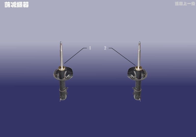

Вот наш амортизатор. Он такой же, как и мой.
