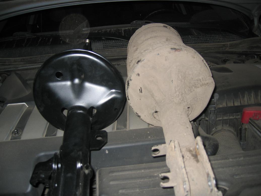

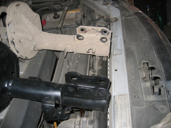

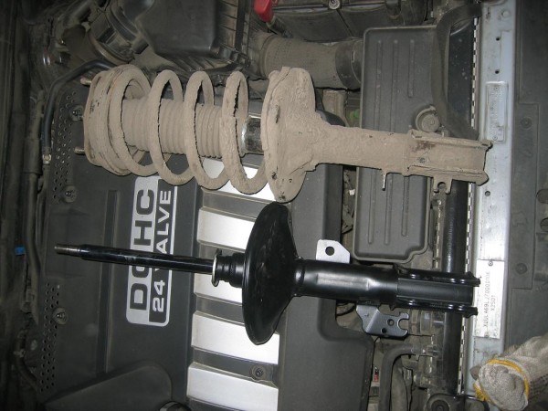

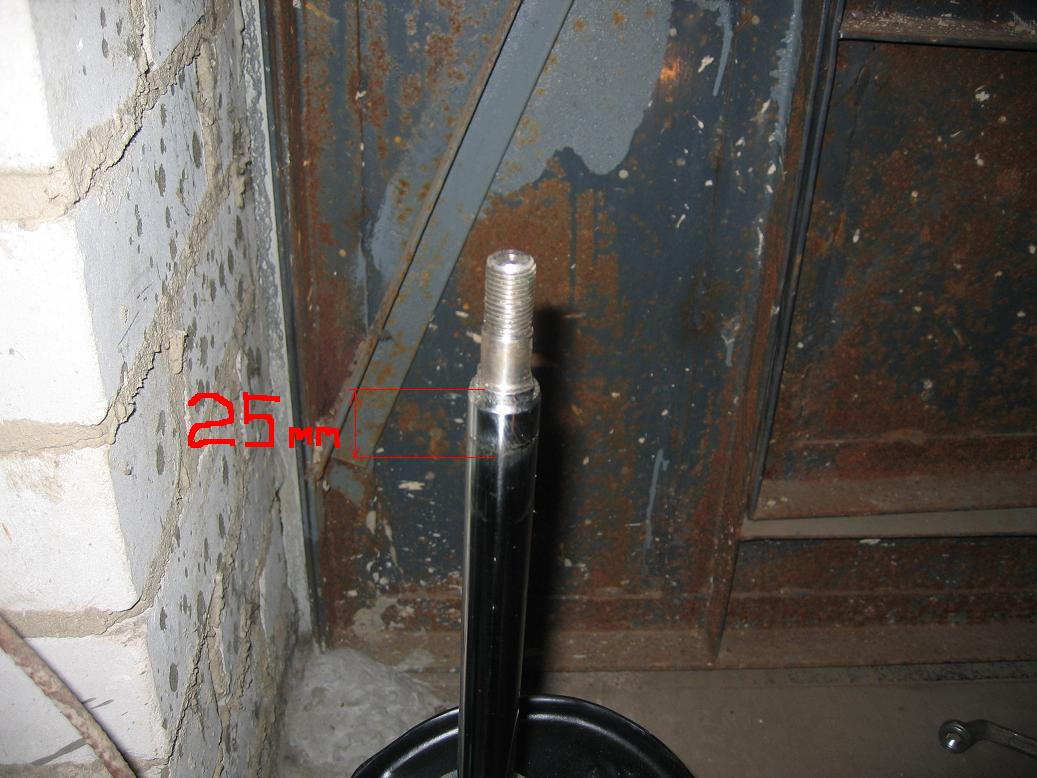

Если вы про проточку 25 мм штока амортизатора от Кемри 30-ки, то это Баян! :eek:
Я о нем знаю уже давно, только не было ни времени ни средств это проверить.
Если нашли что-то получше, то к чему здесь тайны? Хотя я догадываюсь.
Я сейчас проверяю возможность вообще избежать каких либо доработок (проточек, переварок) и если получится (очень надеюсь)- то не буду этого скрывать!
Те, кто еще не знает про то как установить картридж от Кемри- вот картинки полугодичной давности с форума Эвандоводов. (Напомню, что наши передние амортизаторы 1:1 Эвандовские, различие только в креплении шлангов и проводов АБС, а в случае с картриджем- ничего не нужно менять (корпус остается старый).
номер картриджа Кони 8610-1421
Размеры стойки одинаковы и посадочное место пружины и сама пружина и нижние крепления (если брать готовую стойку). Одна беда- проточка штока, заходящая в подушку опорного подшипника короче примерно на 25 мм. Поэтому ее необходимо доточить.
вобщем смотрите фоты сравнения стойки Эванды (грязная) со стойкой Кемри (новье)
