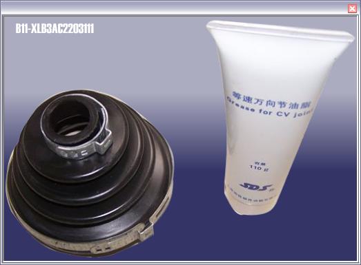

Мне кажется Вам нужно именно это?
Если так - можем поискать в своих закромах.
внутренний.JPG [ 21.81 КБ | Просмотров: 7401 ]
Пт апр 25, 2008 1:05

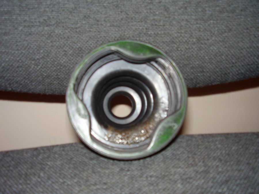

Был бы очень благодарен - изнутри он выглядит так
P4200002.JPG [144.36 КБ]

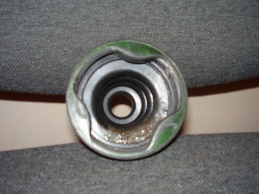

Изнутри он выглядит так
