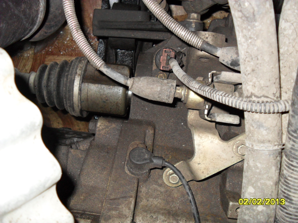

Вот где замаслено, подскажите каталожный номер сальника или его название

Сальник отдельно не идет, только вместе с датчиком скорости. Начинает гнать масло т.к. забивается сапун.
У меня начало гнать на 12 тыс. поменяли датчик скорости по гарантии и почистили сапун. Сейчас 96 тыс. опять начало гнать. Жду тепла...

Да у меня вроде как с привода гонит масло, а не с датчика. привод как бы замаслен или это с датчика все таки?

ХЗ нужно смотреть, но датчик скорости (красная фишка) это болячка у Истаров.
Стоит он около 200 грн. у офицалов.
