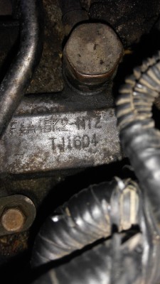

Номер коробки яка зараз стоїть F4A4BK2-N1Z.
Що буде, якщо я поставлю від Tiggo 2.4 з номером F4A4BK2-N6Z ?

Внутренности у них одинаковые от F4a42 митсубиси (не путать с хендаем, маленькая но разница есть), возможна разница в дифференциале и колоколе, надо замерять. Вашу могу купить не дорого под переборку.

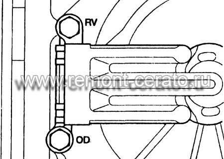

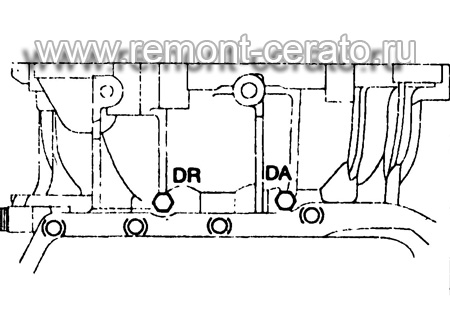

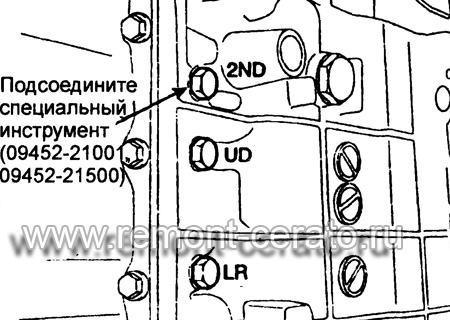

Промывка поможет сделать гидроблок чистым, но скорее всего вы уже подпалили фрикционы Underdrive Clutch (если не едет только вперед), гидротрансформатора (если вообще не едет). Начните с проверки гидротрансформатора. Как проверять знаете? Затем проверьте давление в системе, определите какой хаб без давления или со слабым давлением, вот там собака и зарыта. Но если пробег уже большой, советую менять все прокладки, уплотнители и фрикционы, железо по износу смотреть. Да еще, если давление везде в норме и не едет только вперед, то возможно сработались заклепки на планетарке, хотя тогда она бы и холодная не ехала. Мануал надо? Внизу вложил XL схему проверки давления в привычных нам кг/см.

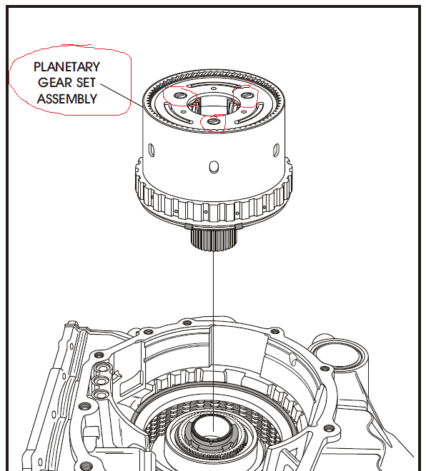

Парой постов выше (там где начинается с промывки гидроблока) есть одно место (цитирую) - " возможно сработались заклепки на планетарке".
Вот прямо чертовски интересно - об чем это ? Не потрУдитесь пояснить ?
Вы ведь , судя по всему , точно знаете о чем пишете , не так ли ?)
Сер вересня 04, 2019 0:40
Повідомлень: 785
Повідомлення Re: АКПП Chery Eastar 2,4at
Это вот так. Если надо объяснить, то не вопрос, конечно же мне не сложно. Или вы в курсе?
Если считаете что я не разбираюсь и просто красуюсь, милости просим в мой бж на Drive2, ссылка в профиле, там заметно что я не только теоретик. И это еще не все с чем я столкнулся при ремонте коробки. Если интересно, то конкретно у меня, конкретно на Тигго 2.4 2008 с коробкой F4a42 (точно такой же как на истар), лаунч ошибок не показал, при том что машина не ехала, в итоге было слабое давление на хабе в связи с износом места трения тефлоновых колец, делал все сам, от снятия до полной переборки, ну разве что гидротрансформатор возил токарю. И да, машина поехала, сразу, и пока ездит, пол года как уже.
