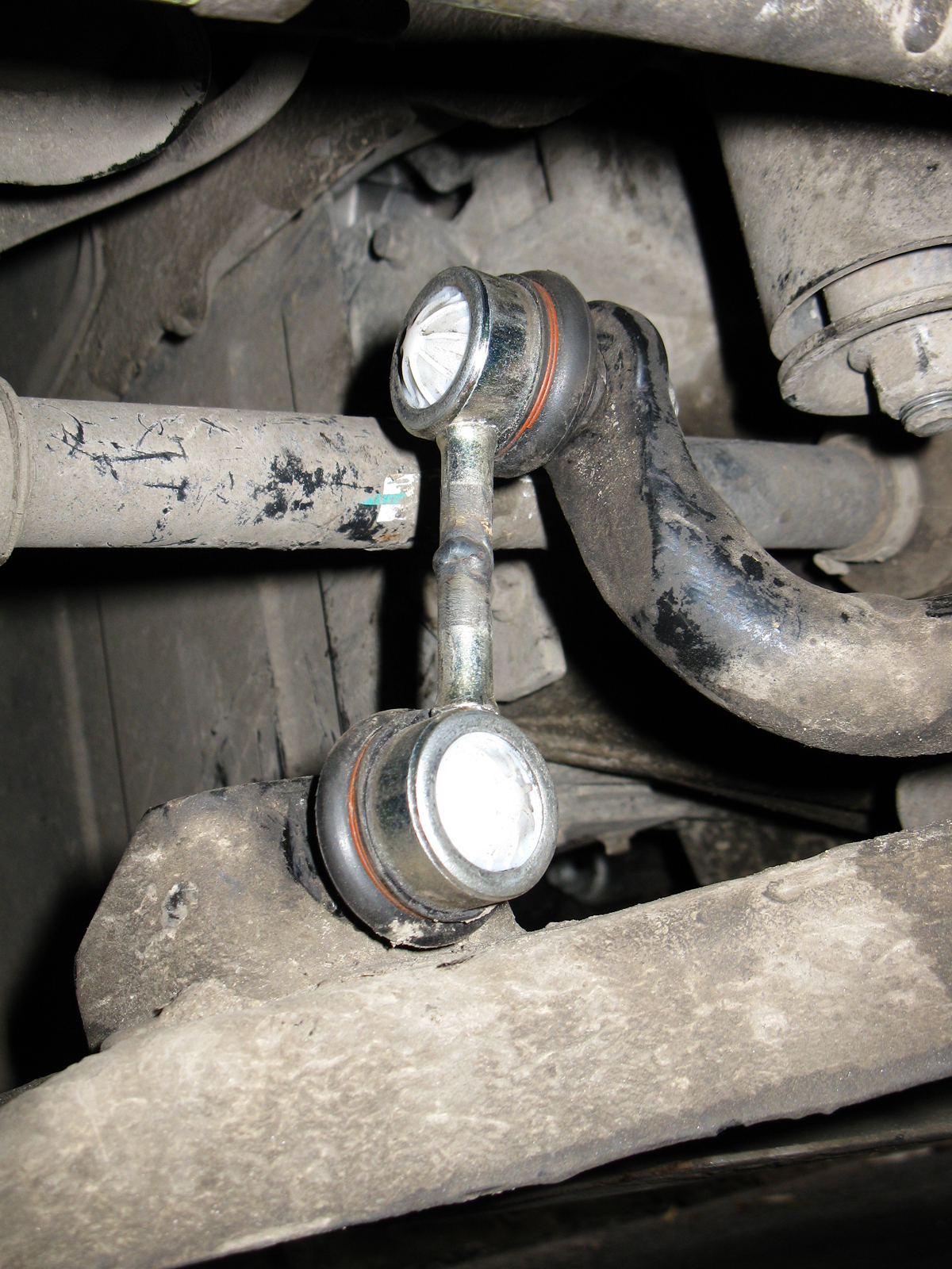

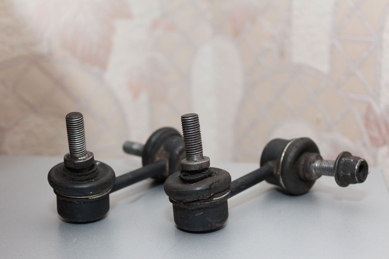

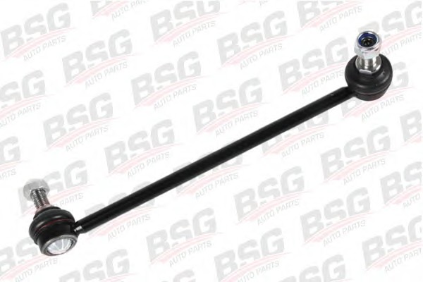

Всем доброго времени суток. :welcom: Были заменены передние стойки стабилизатора на задние стойки стабилизатора от Мерседес Вито, так как старые издавали очень ужасные звуки в подвеске :idea: Цена одной задней стойки Мерседес Вито с надписью Made in Germany - 180 грн. :laiea: Родимые - 70 грн., но они с виду ужасные. :o
И так о работе.
Сняли старые стойки. :moil: Произвели штангенциркулем замер по высоте родимых стоек. Высота = 10,9 мм. Отрезали сколько надо от стойки Вито и приварили аргонной сваркой. Установили все как полагается. Выпили пива :drinks:
Старые родимые передние стойки стабилизатора которые прошли 39000 км.
Задние стойки стабилизатора от Мерседес Вито
Сам результат
По эксплуатация результат я думаю не заставить себя ждать, так как задние стоки от Вито рассчитаны на бус, более большие нагрузки, а тут против Вито, Eastar малолитражка. :shuchu: :cars: Проехал уже на них 300 км. Замечаний нет, а дальше время покажет.

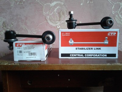

Заказал и поставил себе стойки фирмы CTR. Отзывы вроде бы хорошие.
Проверим, сколько отходят.
