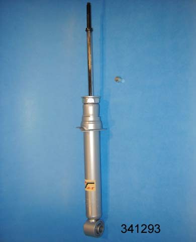

у кого есть возможность проверить. Должен подойти на наши тачки амортизатор с галанта 99-03, но я живу в маленьком городке и возможности пощупать нет нужно только ехать в города где есть в наличии. Вот фото с каталожным номером KYB.

ИМХО. Я в амиках не очень разбираюсь, но у меня есть запасной левый передний (в рабочем состоянии). Так он совсем другой. Может это на фото задний?
П'ят липня 18, 2008 14:38 WWW
Конечно задний

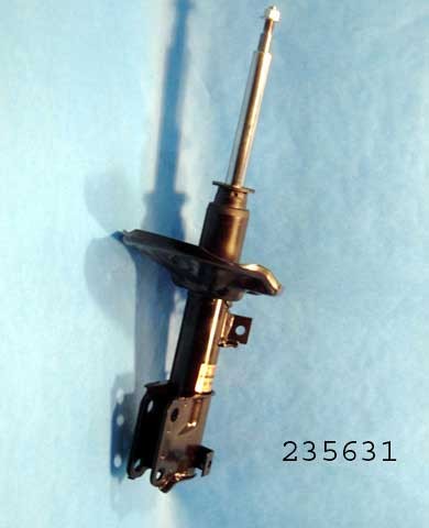

а вот передний с того мицика
П'ят липня 18, 2008 15:12
Сергей Chery Eastar (B11) написав:
Совершенно верно. Установили себе после небольшой переделки. Но толком еще не протестили - стоит неделю только. С "родными", конечно, не сравнить - разница сразу чувствуется.;)
ОФФ: сорьки, что мимоходом - последнее время почти нет возможности бывать на форуме... По вопросам установки - звоните напрямую Коле. Но, думаю, как минимум еще недельку нужно их протестить для пущей уверенности. Или уже через недельки 2 появимся на встрече - там все и расскажем - что, куда и как.;)
