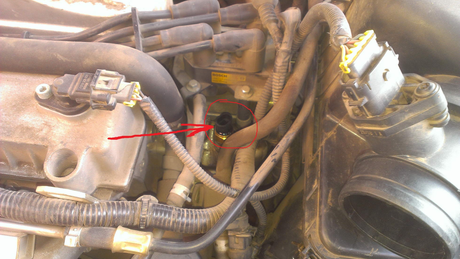

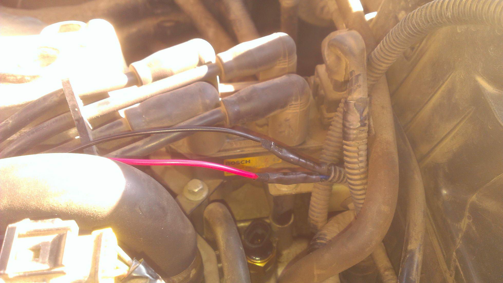

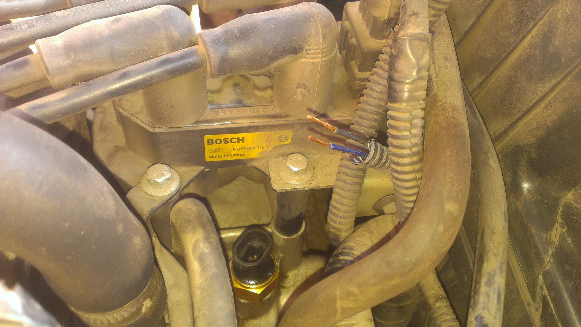

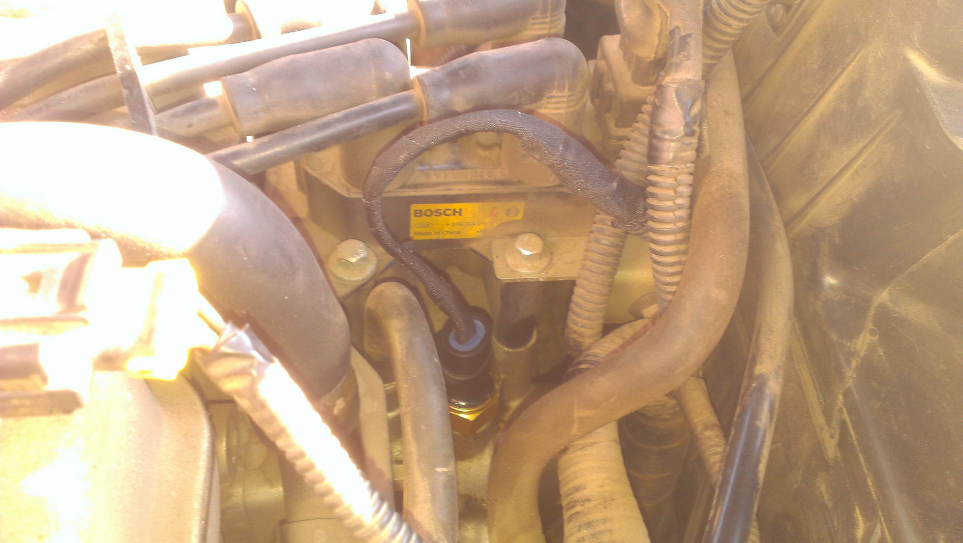

Нужно снять плиту. Датчик на фото (это уже новый)
Со старого снимаем фишку и откручиваем ключом на 19, у меня выбежало грамм 50 тосола. Вкручиваем новый датчик. Старую фишку откусываем
и припаиваем новую, изолируем.
