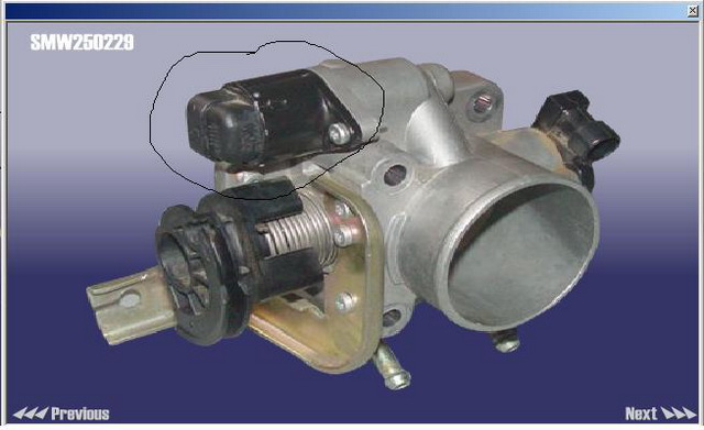

Проявилась давняя (иногда появляется) проблема с холостым ходом...Останавливаешься, выжимаешь сцепление или снимаешь с передачи, а обороты начинают идти вверх где то до отметки 1500(когда как). И так не постоянно, но через раз.Перегазовка не помогает, кручение руля(гидроусилителем) на время понижает, но потом сразу лезет вверх :o .У кого нибудь есть мысли по этому поводу?

Смотреть датчик холостого хода, промыть жидкостью для чистки карбюраторов (ну это сходу вариант) вынимать очень аккуратно, отсоединив клему от датчика, подвижный шток лучше вообще не трогать.

Жидкость такая есть(осталась после первой машины), но можно ли поподробнее описать где находится этот датчик?
Где он в карбюраторе, я в курсе, а вот где он в инжекторной системе...

Он

Спасибо огромное!!! :drinks:
