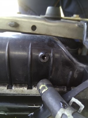

Ребята у меня проблемка, снимая генератор я отламал на радиаторе "пиптык" обратки в расширительный бачек... У кого есть опыт ремонта?
IMG_20191126_092920.jpg [ 1.41 МБ | Просмотров: 737 ]

Латунный штуцер с резьбой нужного диметра вкрутить в отверстие и посадить на эпоксидку.

Всё уже куплено, осталось сделать...

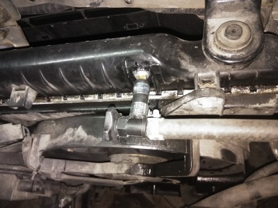

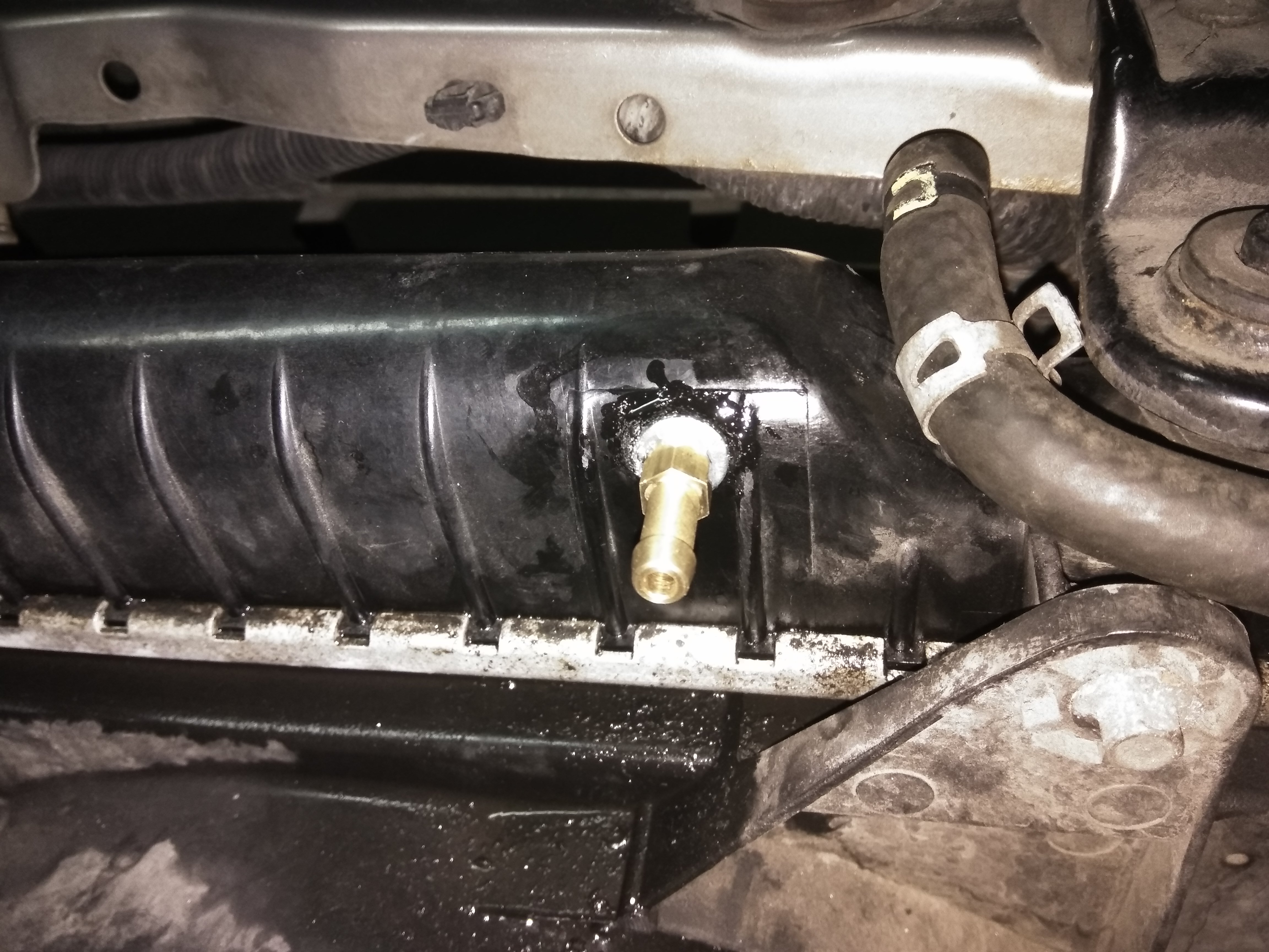

В итоге вот что получилось
http://www.chery-club.org/forums/viewtopic.php?p=635489#p635489
IMG_20191127_141911.jpg [ 1.74 МБ | Просмотров: 731 ]
IMG_20191126_223411.jpg [ 1.74 МБ | Просмотров: 731 ]
