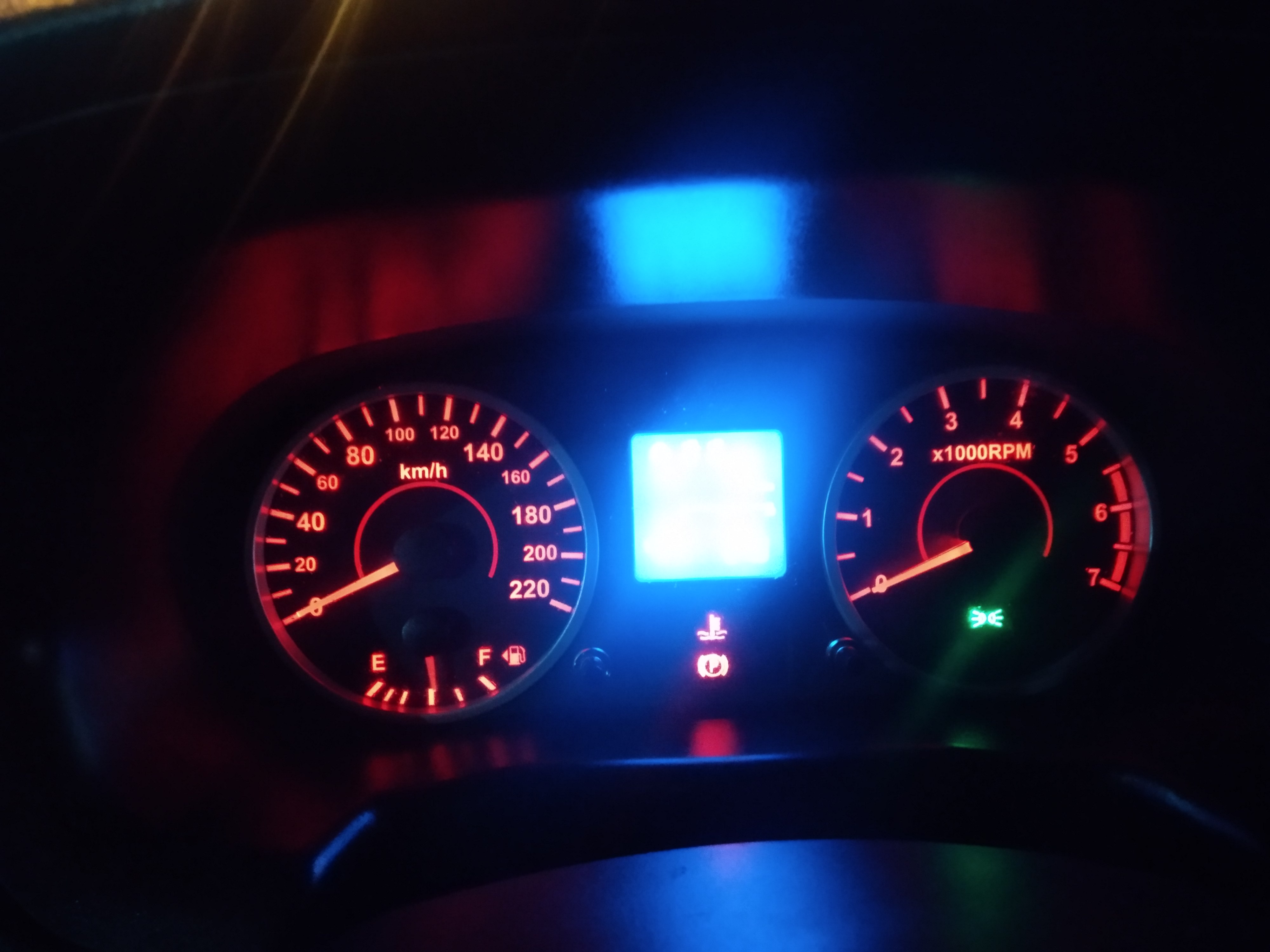

Сообщение Re: Датчик температуры
Вот такое горит
три раза плюнул.)) У меня такого не было. Судя по фото я хоть буду знать как выглядит эта лампочка! за пять лет не видел . Прокоментировать не могу,есть только догадки.( где то коротит, попала влага в какой то датчик. вот и гуляет стрелка тахометра,короче говоря надо смотреть на сто,а не годать что может быть!)
