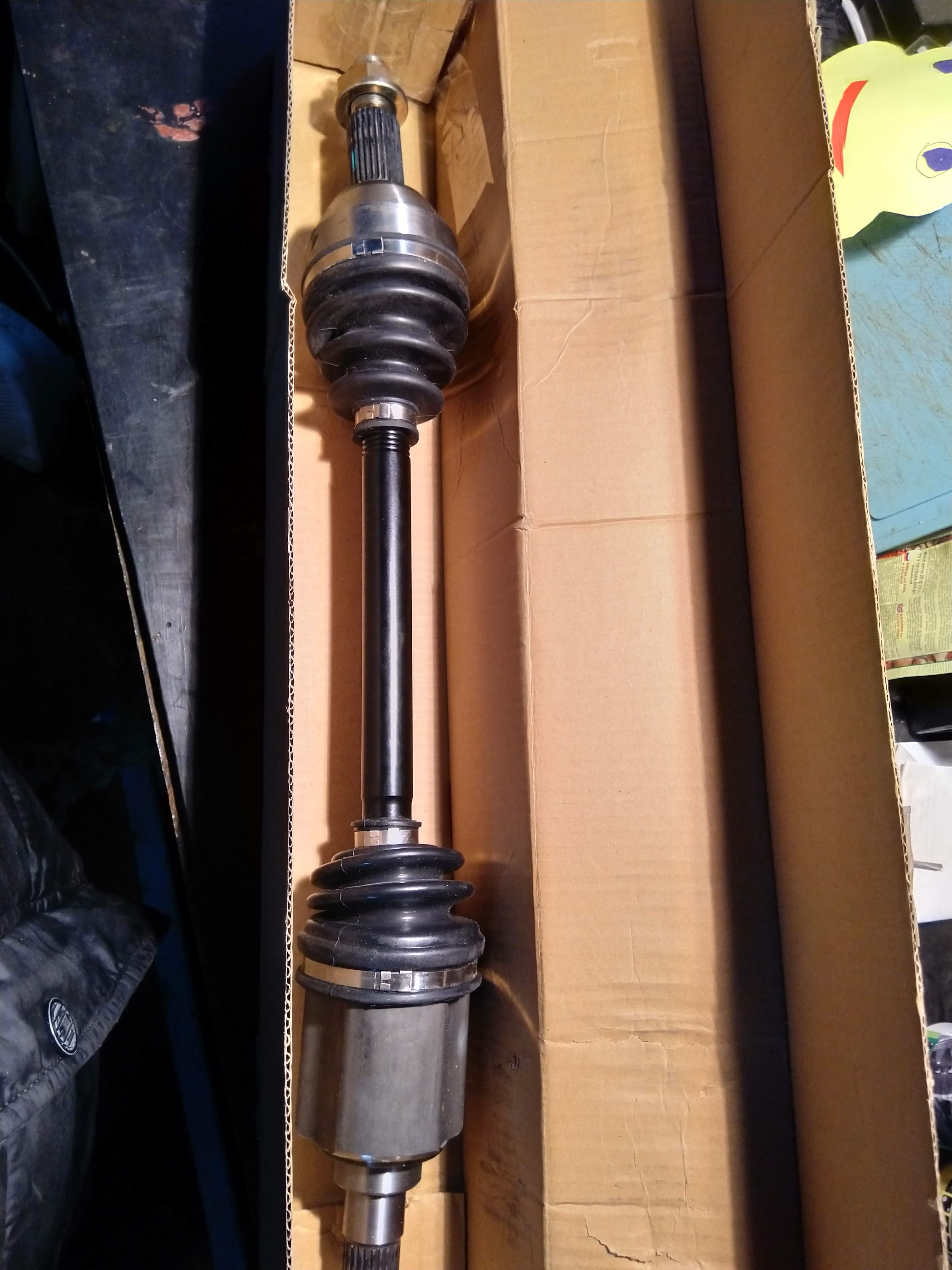

Вот наконец то решил свою проблему по "вибрации" при езде.
Повторяю: при наборе скорости около 70-90 км/ч или при интенсивной езде (3-4 передача педаль в пол) была сумасшедшая вибрация по всему кузову.
Принял решение менять "полуось в сборе правая" А21-2203010GA".
подошла идеально,проехал уже 1000 км, все хорошо. фото вкладываю. (шрус так и не нашел)

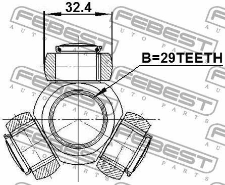

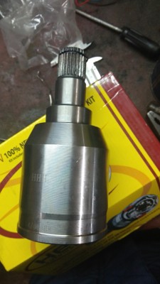

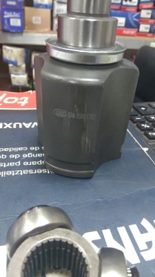

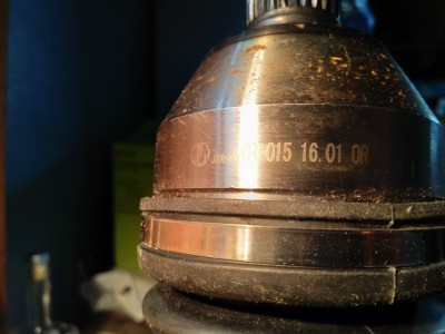

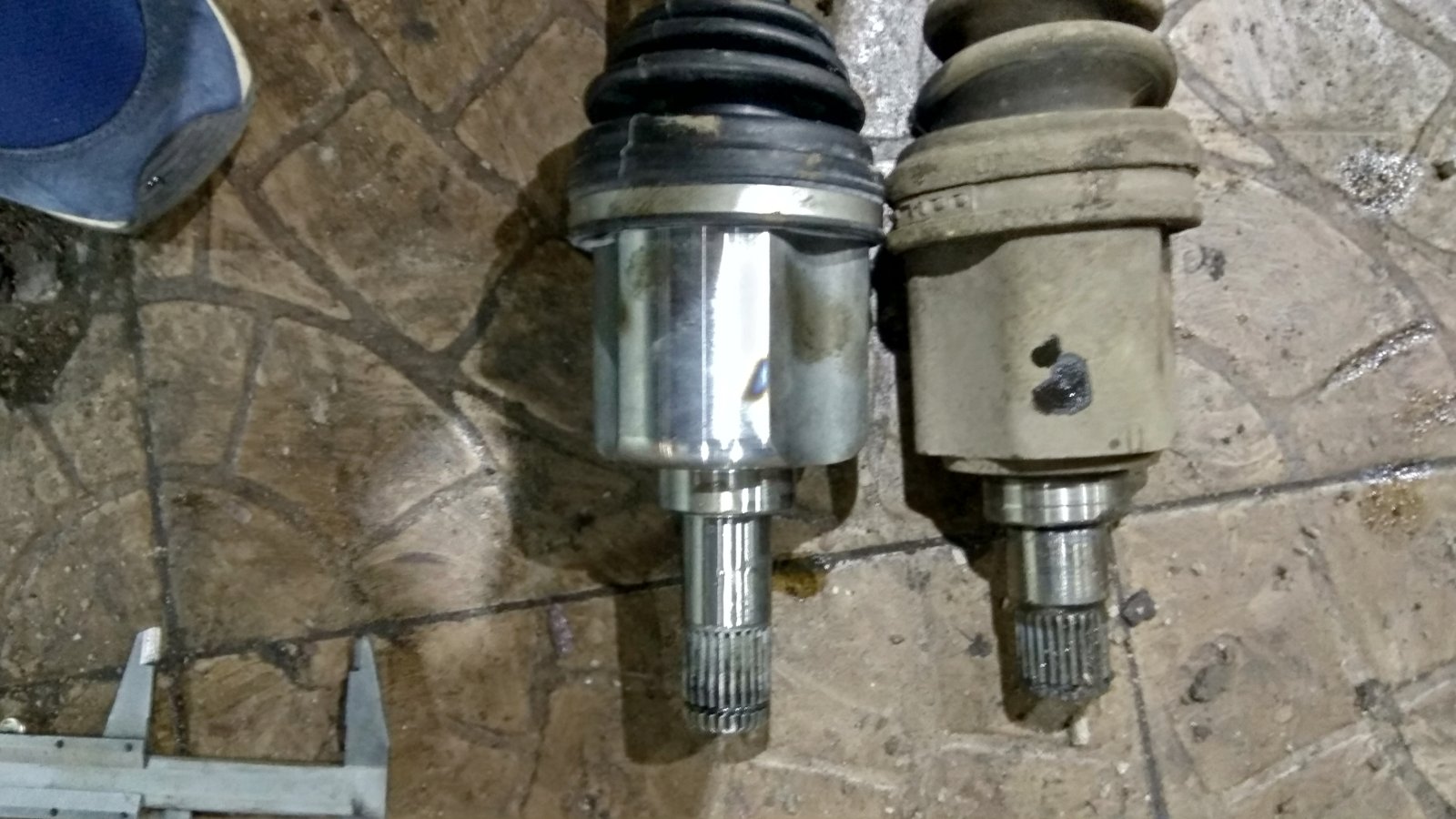

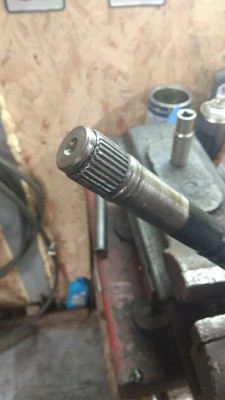

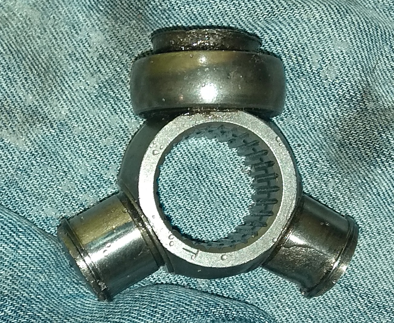

Нарешті завершилась (я так сподіваюсь) моя поістинну епопея із приводом. І так поп порядку.
Перші симптоми: при пришвидшенні на швидкості 70-80км/год були дуже відчутні вібрації в кузов авто, після 90 зникали.
Із часом зявилося клацання (схоже як лопається якийсь металевий предмет) але було рідко, частіше на 1-2 шивдкості або при рушанні.
Візуальні огляди приводів нічого не давали, люфтів по ходу обертання не було. Із такими симптомами я катався із літа та проїхав 6-7 тисяч.
Під час останньої подоріжі виїхав все було як завжди крім значного перегрузу, що і зіграло на мою думку, свою роль, змінивши кут роботи приводу. Проїхавши 200 км скинув швидкість, а коли почав набирати враження було як мясорубку вкинули гайку :buba: Розвантажився і стало краще.
Піднявши машину єдине що кидалось в очі це пробитий пильник внутрішнього приводу.
Пошуки приводу в зборі нічого не дали.....немає, розкупили, будуть не скоро, встановлений у мене A21-2203010GC замінити можна на
A21-2203010GA їх також немає. Окремо внутрішні гранати найти можна, але вони не всі підходять, специфіка в тому що трипоїд у нас має Z29 шліців,діаметр шару 32 а ті хто продають часто пропонують на Z28. Якщо граната підійшла, це ще не факт що все добре :-D
Оскільки авто було на сервісі довелось купувати гранату із ланоса 1.5 автомат(гранати в нас різні), брати звідти трипоїд і ставити в рідну гранату на ній люфти були мінімальні, на відміну від нової.... :stink: яка була прибана під даний автомобіль і з маркуванням E5 1.5L :roulette:
Такщо якщо є нарікання, то шукайте завчасно)

Комментарий к файлу: Ланос
IMG_20200128_170407.jpg [ 3.67 МБ | Просмотров: 1322 ]
Комментарий к файлу: Наглядний зразок: Да-да вам підійде...
изображение_viber_2020-01-22_21-29-01.jpg [ 202.89 КБ | Просмотров: 1322 ]
Комментарий к файлу: Граната підходе а трипоїд ні
IMG_20200128_173840.jpg [ 4.03 МБ | Просмотров: 1322 ]
Комментарий к файлу: Вал приводу
IMG_20200128_173830.jpg [ 3.8 МБ | Просмотров: 1322 ]
Комментарий к файлу: Залишки рідного трипоїду
IMG_20200129_201537.jpg [ 1.32 МБ | Просмотров: 1322 ]
IMG_20200129_201525.jpg [ 816.46 КБ | Просмотров: 1322 ]

Ось знайшов трипоїд (трьохшип) окремо. Замовив щоб був про запас, ціна 252грн термін 14 днів. По наявності на них накручуть 100% ціни 8-)
0416CY2
