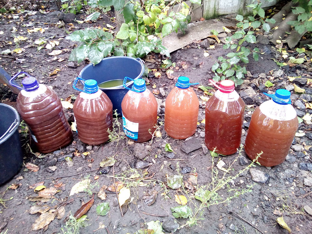

Здравия желаю всем! Фуф!
Почистил я таки себе систему охлаждения. Похоже контроль ОЖ при прохождении ТО у официалов таки очень уж номинальный, судя по цвету за три года езды. :) Впрочем сделал лениво, без снятия защиты и открывания сливных отверстий с радиатора и двигателя. Просто выдавил через расширительный бачок компресором. Выдавить получилось 5.5 - 6 литров (бутыль №1). После чего заливал дистиллятом, разбавляя остаток в системе и прогревая двигатель до рабочей температуры. Сделал так три промывки (бутыли № 2,3,4), а потом добавил купленный очиститель системы охлаждения. Прогрел и слил (бутыль №5). Промыл водой (бутыль №6). Затем влил концентрат ОЖ и добавил воды до полного объема. Печку чистили лимонкой, реверсно прогоняя смесь в течении минут 40... Греть стала сразу и ощутимо тепло... Ну а объективную оценку печки получу уже зимой ;) Поглядим...
Всем спасибо за советы! :)

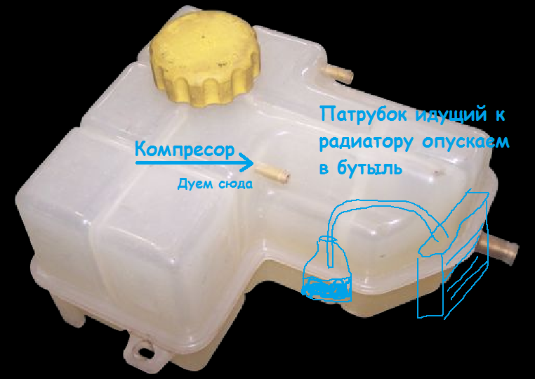

Повідомлення Re: система охлаждения
Прикольно! Тоже хотел сделать такое.
Alexus
Можно подробнее куда дул компрессором, откуда сливалось, как заливал новую жидкость чтоб не било воздушных пробок.
Вів жовтня 17, 2017 13:48
З нами з: Чет квітня 03, 2014 15:13
Повідомлень: 12
Автомобиль: Chery E5
Я конечно не художник.. Как смог так сказать ;)
В принципе все просто: снимаем один конец воздушного патрубка что идет к радиатору и опускаем в бутыль, ведро. (минимум 6 литров). А в оголившийся выход расширительного бачка вставляем компресор... и маленькими толчками выдуваем старую ОЖ. Новую заливал через основную крышку бачка, как и нужно заливать.. только потом нужно, как говорят, к верху носом постоять и погазовать, что бы воздух из системы выгнать.
Внимание! Прошу Не принимать это как руководство к действию. Просто я так сделал. ;) А то мало ли...

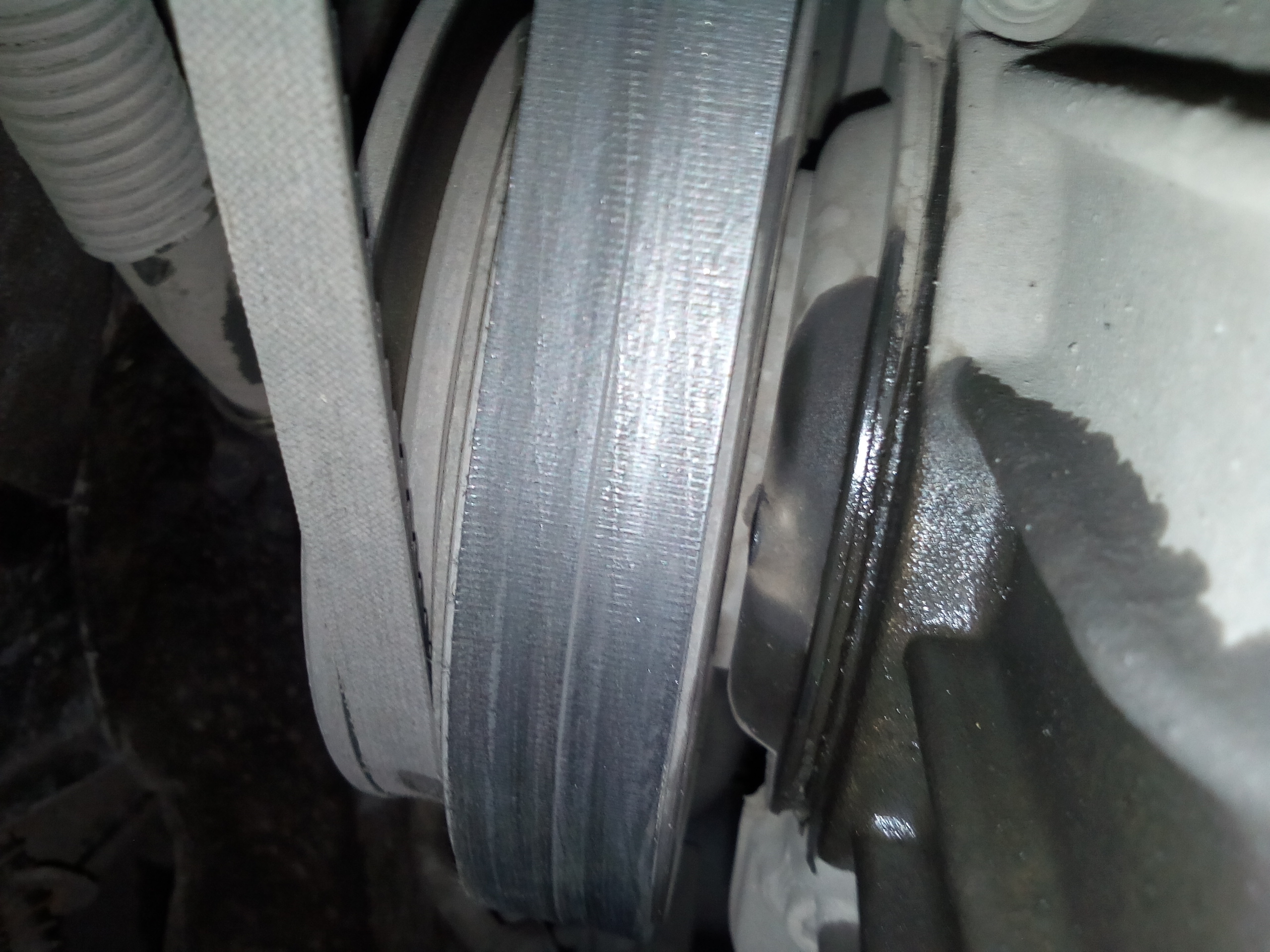

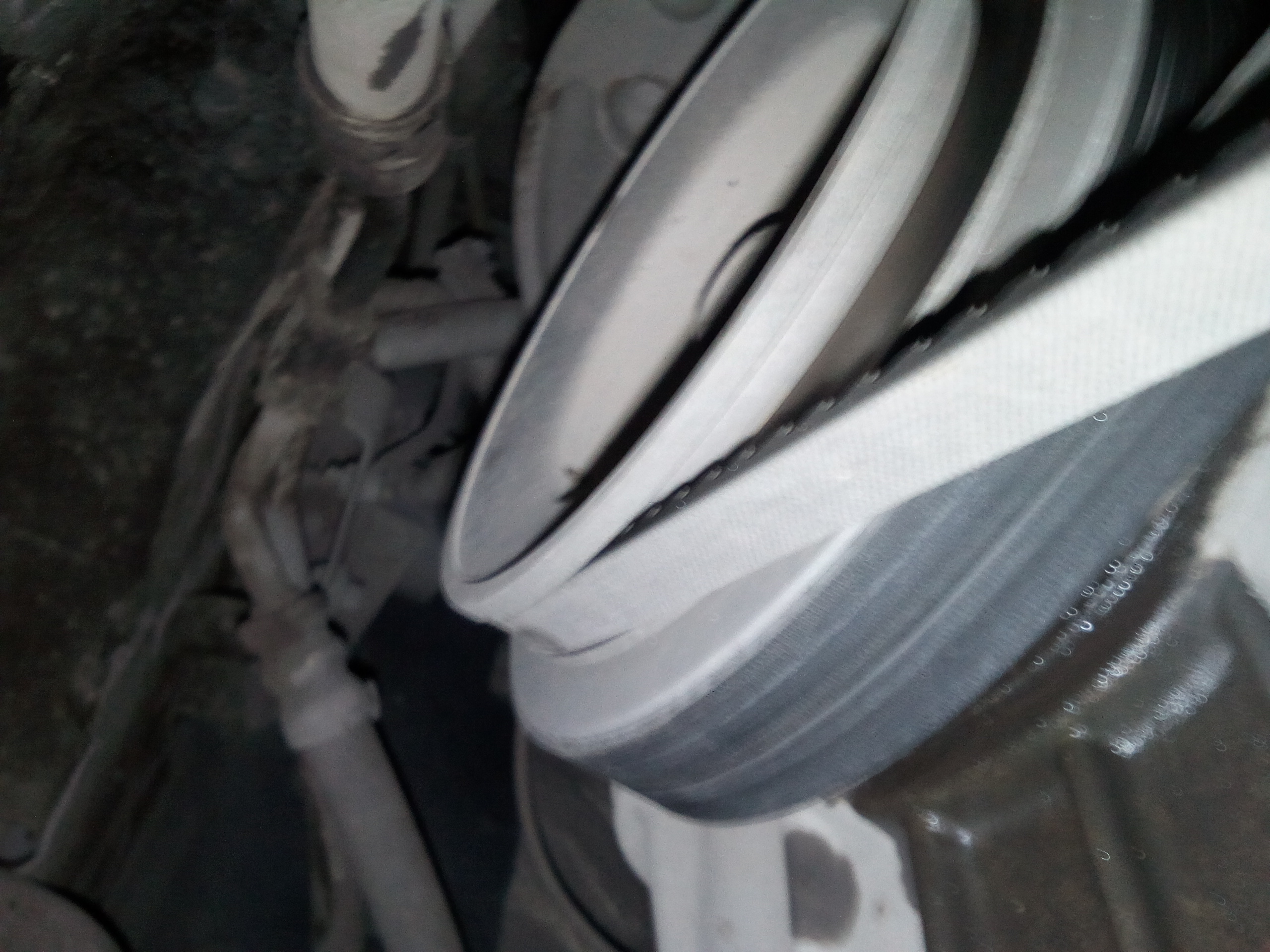

Такая вот беда: уровень масла в норме, уровень антифриза падает. Течет от шкива коленчатого вала. Вопрос от куда он там взялся этот антифриз???
Вів грудня 26, 2017 19:04
Повідомлень: 429
Помпа
Сер грудня 27, 2017 9:09

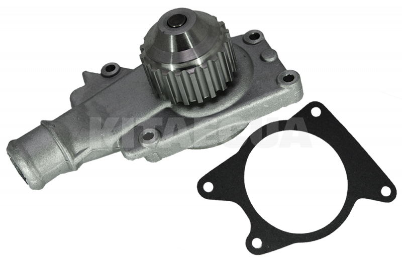

Ребята подскажите номер нашей помпы. Желательно от того кто менял уже. В сети встречаю несколько номеров.
Вів січня 02, 2018 11:25
Повідомлень: 2217
Звідки: ДОНБАСС!
Вот что нашел. Артикул: 480-1307010BA
Ссылка на товар в личку.
