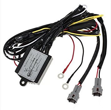

Мені підключали через контроллер DRL там були виводи на 12в через АКБ, провід на вкл/викл який активував DRL якщо на ньому є напруга (я задіяв від габаритів) ; провід пригасання при включеному дальному світлі (кидається на провід дального світла і коли там є напруга то DRL пригасають); провід на повороти (так само кидається на повороти і коли робить покажчик то DRL або пригасає або блимає в такт). Бонусом є функція "Супроводу", після вимкнення живлення (габаритів у моєму випадку) DRL ще певний час світиться а потім гасне.

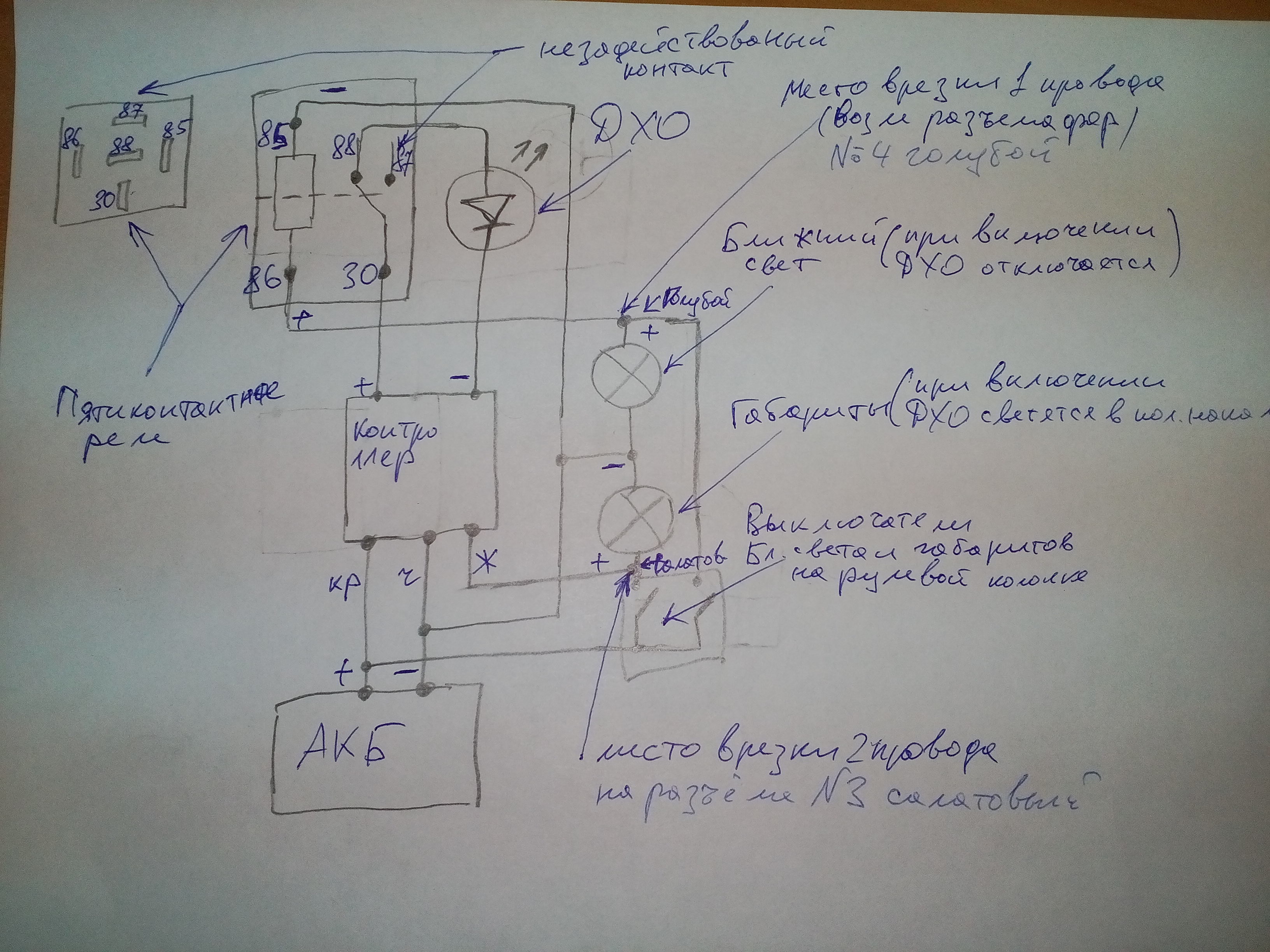

Когда делал установку ДХО видео не снимал - пофоткал немного. В инете тоже похожего ничего не нашёл. Схемку моего подключения по быстряку нарисовал, ничего в принципе сложного нет. В принципе её работу я описал в самом начале этой темы. Если что не понятно - спрашивайте.

О. Это уже дело
Спасибо.
Но я наверное буду делать через реле (на замок зажигания). Ну может ещё задержку там замучу на включение
Пусть постоянно светить со светом и прочими делами.

Да можно сделать такую схемку и ещё проще - не подключать жёлтый провод контроллера к плюсу габаритных огней, а с этого плюса кинуть на катушку реле (86 контакт) вместо ближнего света. Получится что ДХО будут отключаться при включении габаритных огней, а не ближнего света. Я себе наверное так переделаю, а то притухание ДХО при включении габаритов получается не очень - всё равно ярко ДХО светит, а если включить противотуманки (при включении которых ДХО по правилам должно тоже отключаться) так вообще точно колхоз получается :) всё светится как гирлянда.
Ну не знаю на мой взгляд, с контроллером и реле, схема отлично работает. И по цене нормально 135 грн контроллер https://newauction.com.ua/offer/kontroller_dnevnykh_khodovykh_ognej_drl_led_12v-i60518412867872.html и реле 30 грн в любом автомагазине.

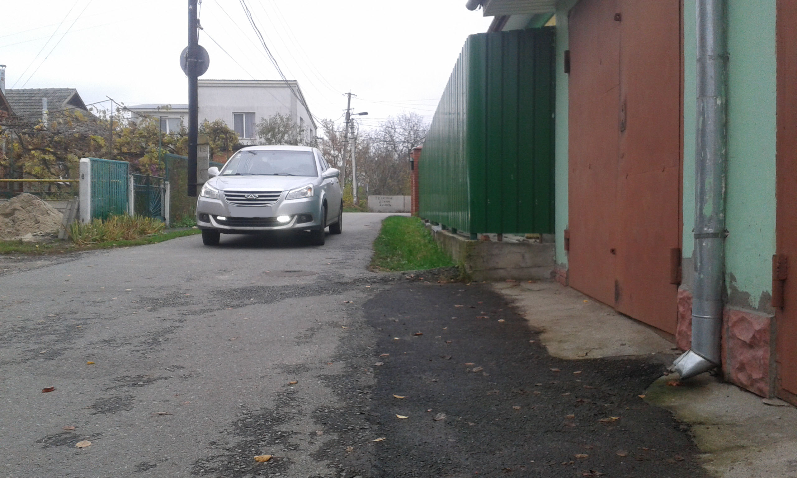

всем Привет

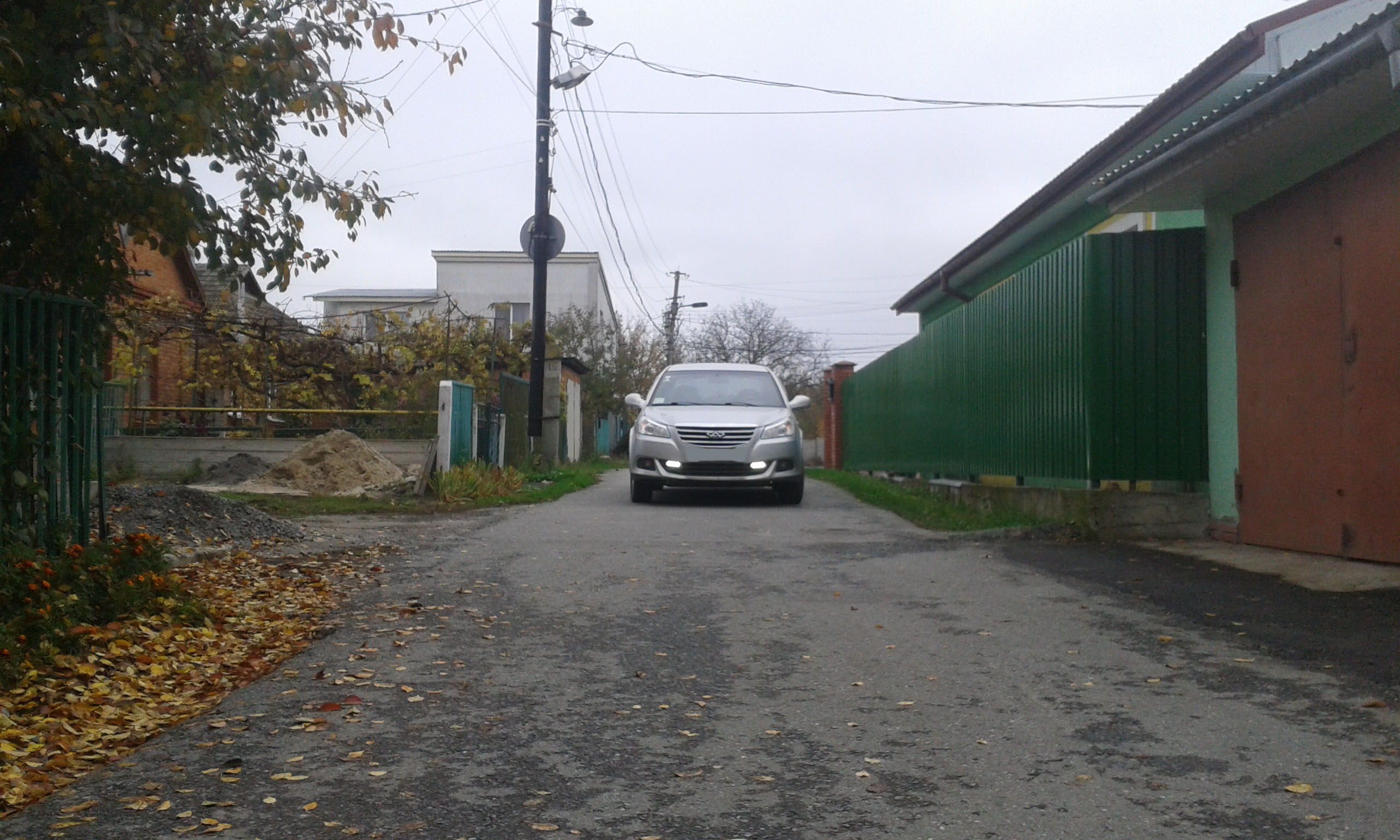

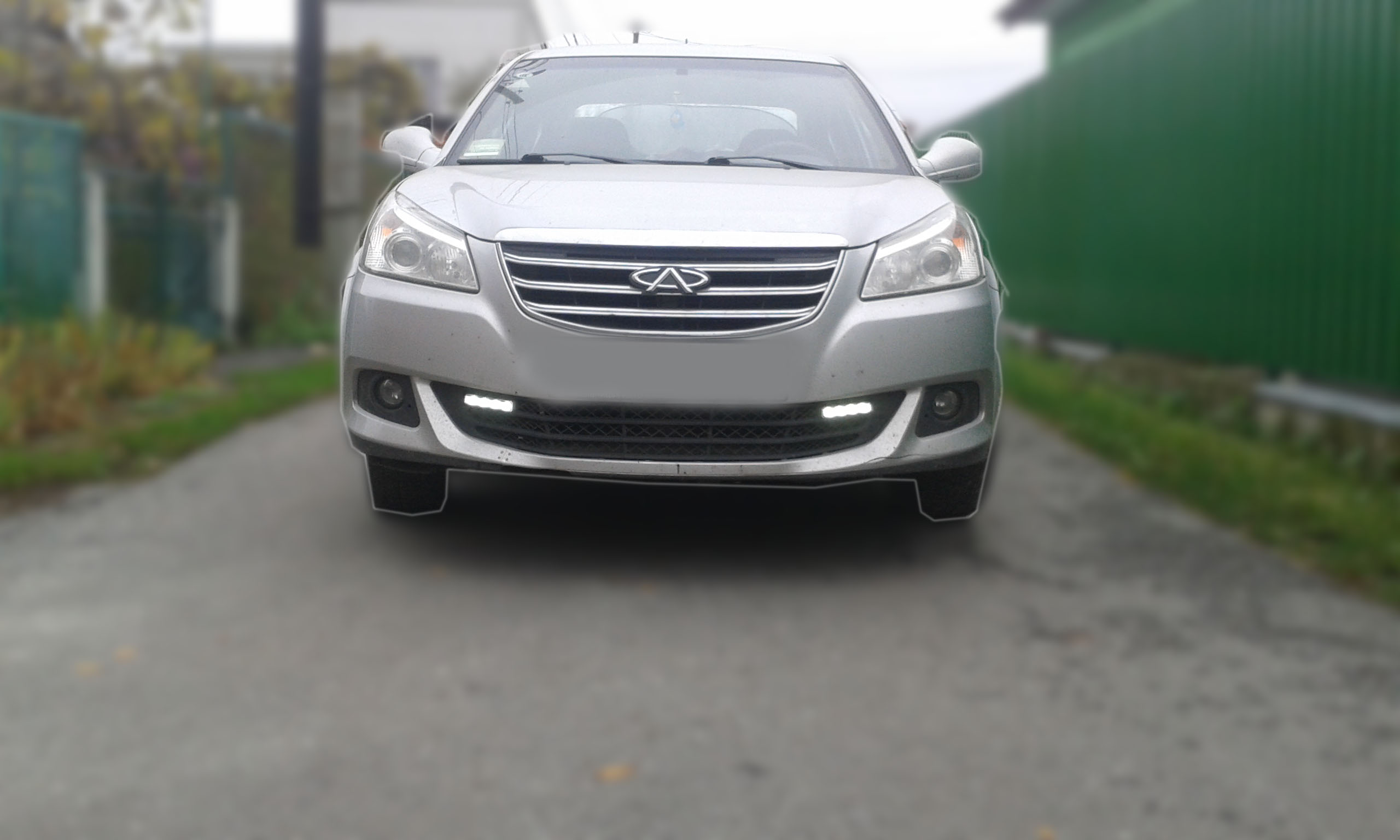

Уже катаюсь на ДХО 3 года никаких проблем с полицией не было .
Ездил по Польше под немецкую границу пару раз тоже некто не останавливал. (в Европе постоянно надо на ближнем ездить если нет ДХО)
Расход уменьшается примерно на 0,5 литра на 100
есть нюанс, бампер у нас идет дугой и получается такой эффект , когда стоишь с боку авто то кажется что одна фара светит ярче другая тусклее
