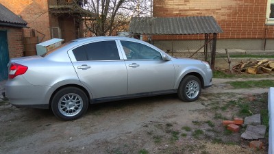

Нарешті вдалось придбати і собі :idea: . KBA44477 R15/4*114.3 j7
Стали рівно, нічого не зачипають. Гума 185/65.

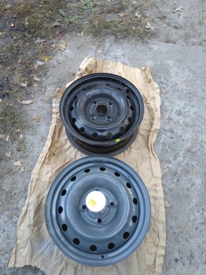

Уважаемые совладельцы Е5, столкнулся с такой ситуацией - пора на зиму переобуваться, хочу купить железные диски, написал там выше в Барахолке может кто и продаст - буду счастлив). Но если среди наших не найду того у кого есть лишние дома - ищу на ОЛХ по нашей разболтовке, есть много предложений, типа с Лачетти или Лансера. Кто уже ставил диски от других машин - напишите с какой марки нам как родные, чтобы круг поиска сузился)
Сер жовтня 17, 2018 10:11
Повідомлень: 332
Автомобиль: E5
Повідомлення Re: Шины, диски, колпаки, крепления колес
Смело бери от лачетти... ступицы одинаковые шевроле эпика,шевроле лачетти,соответственно и диски по разбалтовке подходят. Я купил себе от лачетти б\у. фото выложу позже,как я их сделал...

Да, можно фото пожалуйста? И что значит "Сделал"? Они же стают как родные ничего там делать не надо надеюсь?))

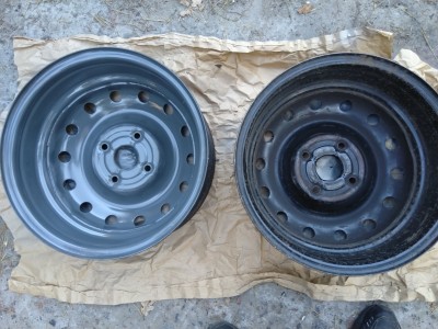

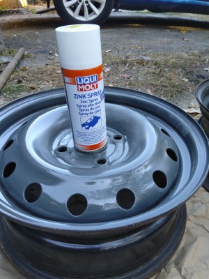

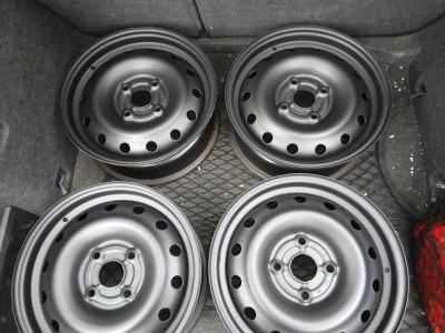

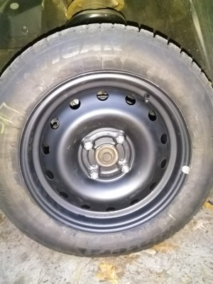

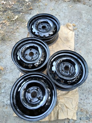

Диски от Шевроле "лачетти" Б\У (подходят идеально). немного заморочился приводя в порядок их. (хотел на пескоструй отвезти,передумал,зачищал болгаркой). Грунтовка,краска.
Визуально,диски после покраски (в живую) выглядят круто. Посмотрим что будет после зимы.

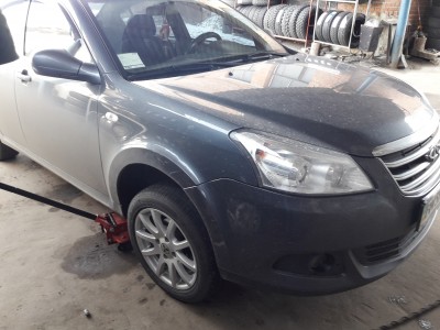

всем привет. был на шиномонтажке применял колеса шины 195х55х16 диски р16 4х114.3 ет40 j7 вроде ок стают подтирать не должны
Вів березня 05, 2019 13:13
Повідомлень: 266
Звідки: Киевская обл.
Автомобиль: Chery E5
Приветствую! Да классные диски (мне такого типа нравятся), а шины с таким самим профилем 55 как и у родных, только под диски R16 радиуса - нормально всё подойдёт. Но сколько я езжу летом на родных R15 - 55 профиля, всё думаю, что для наших дорог надо ставить профиль повыше, зимняя резина сейчас стоит R15 - 60 профиля, как по мне так намного комфортнее на такой ездить. ИМХО конечно. :D
