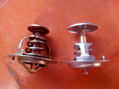

С Форзы не подходит термостат(((. На упаковке номер 481-1306020, а на сайтах что на Е5 что Форза 481h-1306020. Хрень какая то!!! Буду искать Эларовский или вычитал с Волги и Газели подходит.

481-1306020-гугл пишет что идет к (амулет 1.6) и к ( 2.0 актеко)
481h-1306020--Термостат Acteco 1.3L, 1.5L, 1.8L,
почему не заказал сразу 481h-1306020 ???
вот ссылка https://asiaparts.com.ua/termostat_zaz_ ... 1h-1306020

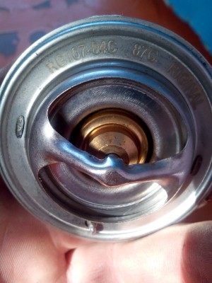

Привет. Купил термостат от Газели. В своем "колхозе" трудно достать запчасти даже для Элары. Номер термостата видно на фото. Он не тот что советовали на Драйве: ТС 107-1306100-04.

Подскажи поставил ли термостат и как он в работе. Встал вопрос о замене термостата, у брата Элара оригинал и года не протянул, поставил от Волги и второй год все нормально.

Проехал 1200 км на газелевском термостате все окей!
