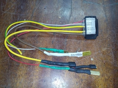

Повідомлення Re: Дневные ходовые огни ДХО, DRL
Приветствую! :bye:
Не долго поработал контроллер ДХО - где то в его схеме начало подкорачивать, стал греться ну и естественно перегорал предохранитель. Такой самый заказывать уже не хотелось, ну и получилось, что "кто ищет тот всегда найдёт" нашёл в интернете и купил другой контроллер отечественной фирмы "сделай сам". Принцип работы у него такой самый как и у старого, но ещё и совершеннее - в схеме подключения ДХО не надо использовать реле. Коммутация отключения и включения ДХО при включении габаритов или ближнего света (что подключите) происходит в этом коммутаторе. Так что вся схема и подключение стало теперь ещё проще. Всё установил и подключил, работает нормально. ;) Фотку прилагаю.

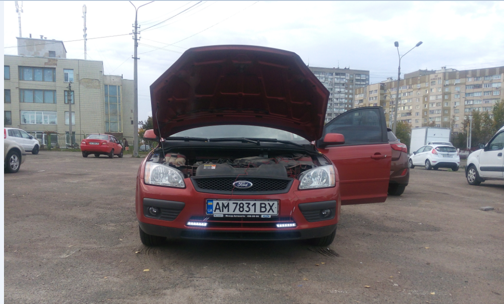

А вот если я буду себе делать без реле?. Просто подключаюсь к блоку предохранителей нахожу там + от зажигания и всё.
При вкл зажигания горят постоянно. при вкл света или птф не тухнет.
чем это может грозить?
ну правда у меня фокус 2 ( тот же амулет)))) но всё же.
или развейте сомнения или зажмите мою идею
