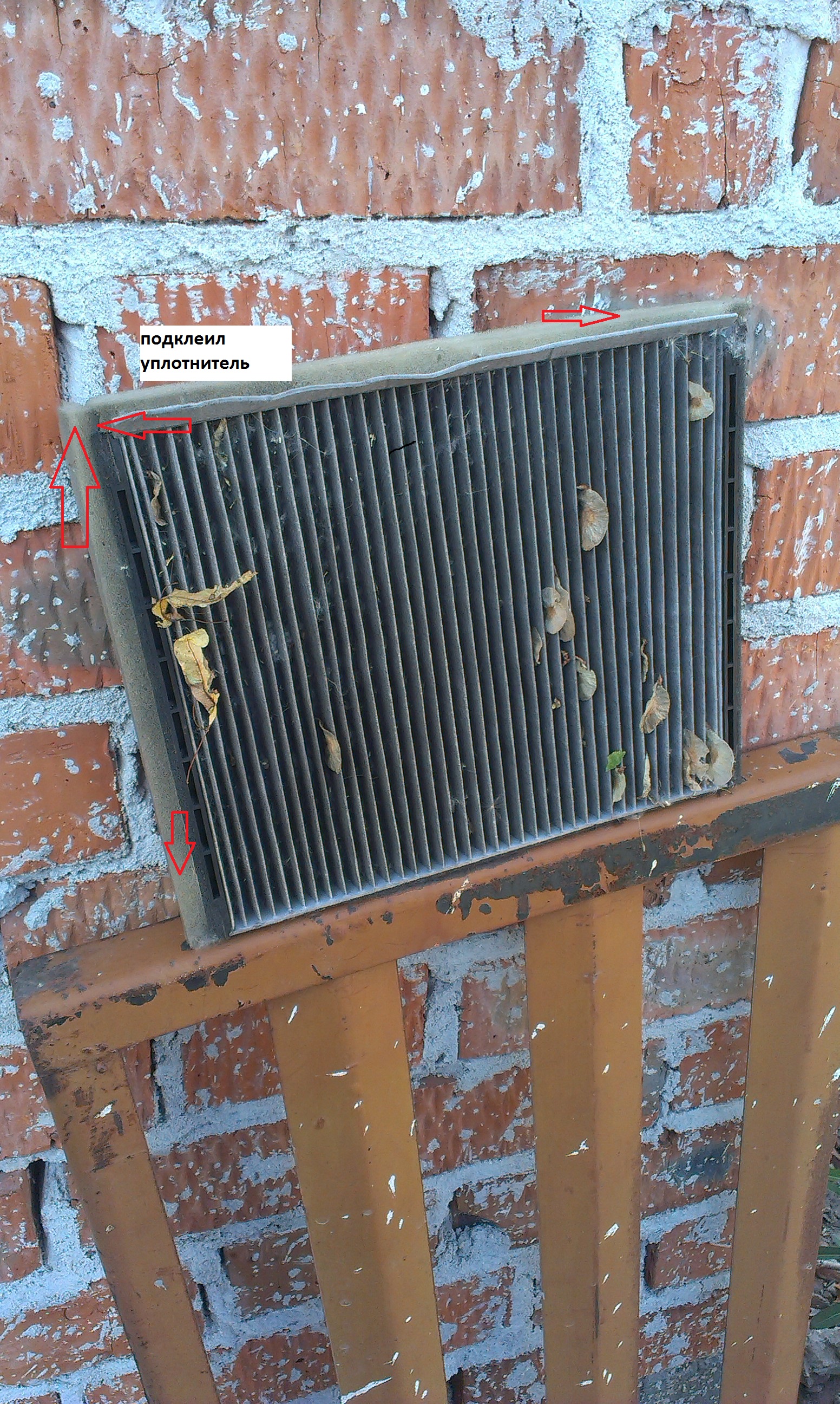

всем привет
заменил фильтер салона. Напомню, стоял не оригинал, а от хюндая акцент
пробег 15 000 тыс км, 2 раза продувал компрессором
поставил снова такой же . Подорожал уже 120грн
