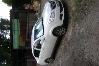

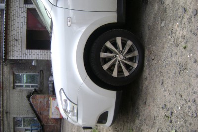

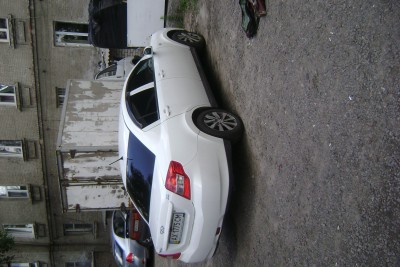

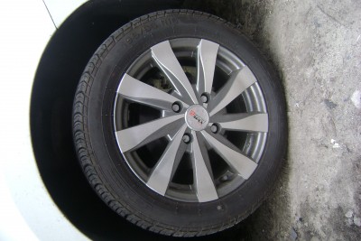

Купил вот такие диски

ВОТ ТАКИЕ ХОЧУ!!!!

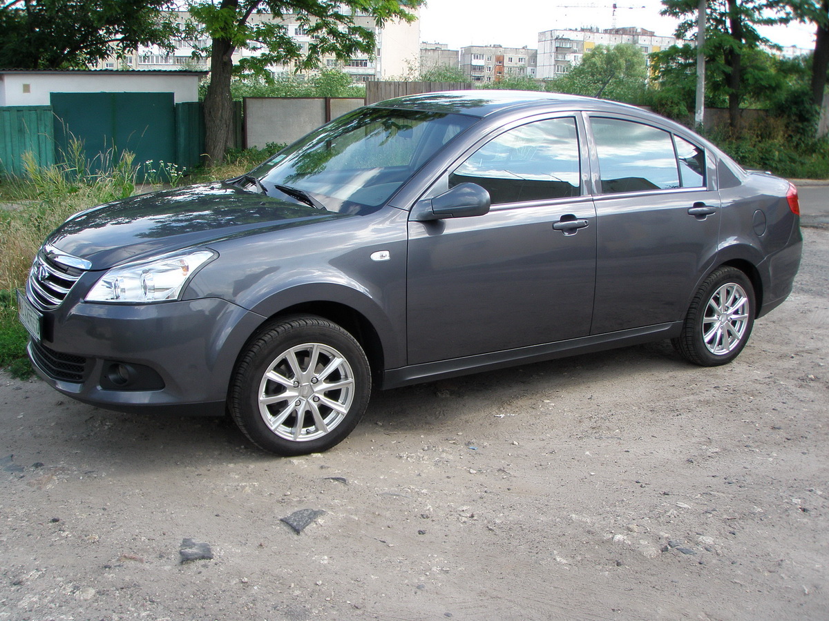

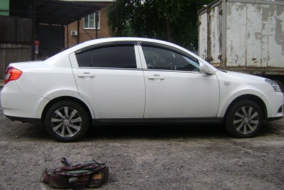

У меня на родной резине стоят вот такие литые диски: Модель-ZW 3116; Размер-6.5 x 15; PCD-4x114.3; ET-38; Dia-73.1; Цвет-HS. Фотку прилагаю. Отлично подошли нигде, ничего не подтирает. Только ещё для них кольца в ступичные отверстия под родной размер покупал, вообще получилось супер. А зимнюю резину поставил на родные диски - теперь надо искать проставки под них, а то подтирает при левом вывороте.
а как на машинке выглядят? если можно то фото выложыте
Вот эти диски на машинке :D
