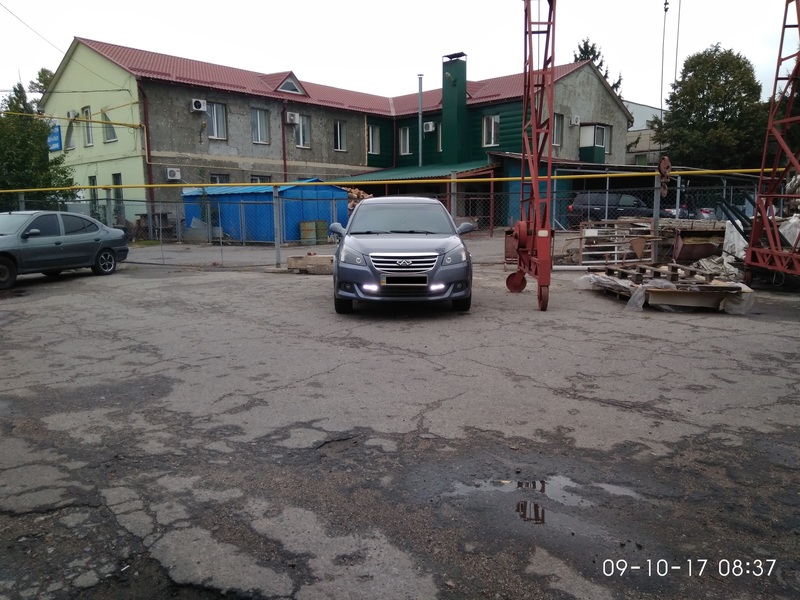

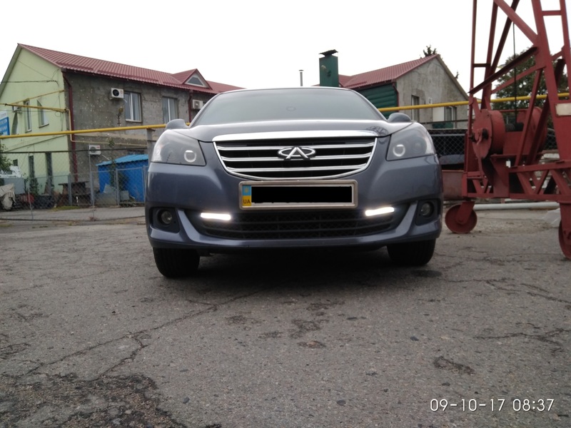

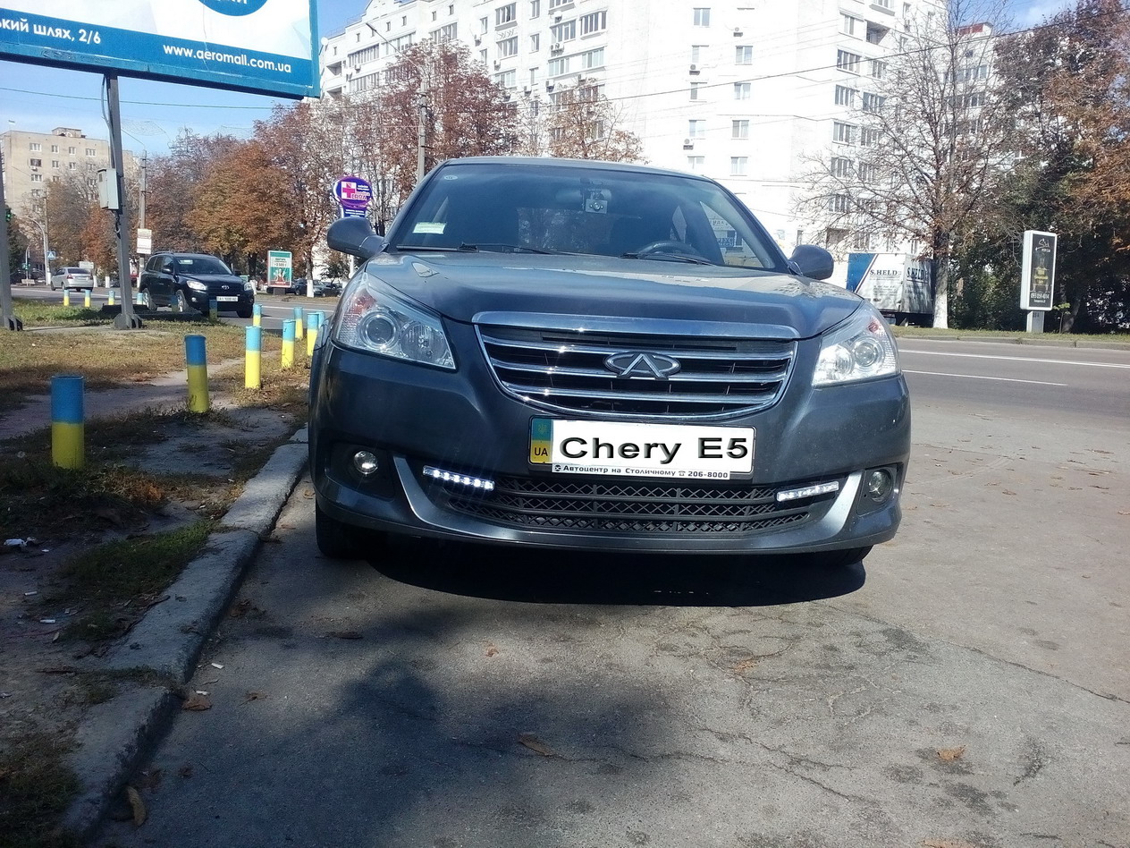

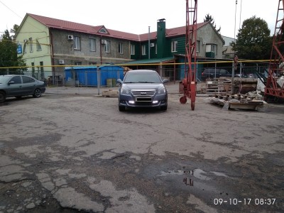

Хотелось бы в этой теме рассмотреть реализацию установки ДХО на наши автомобили.
Давно у меня была задумка поставить на авто дневные ходовые огни ДХО и вот наконец то получилось это сделать практически по международным нормам установки ДХО.

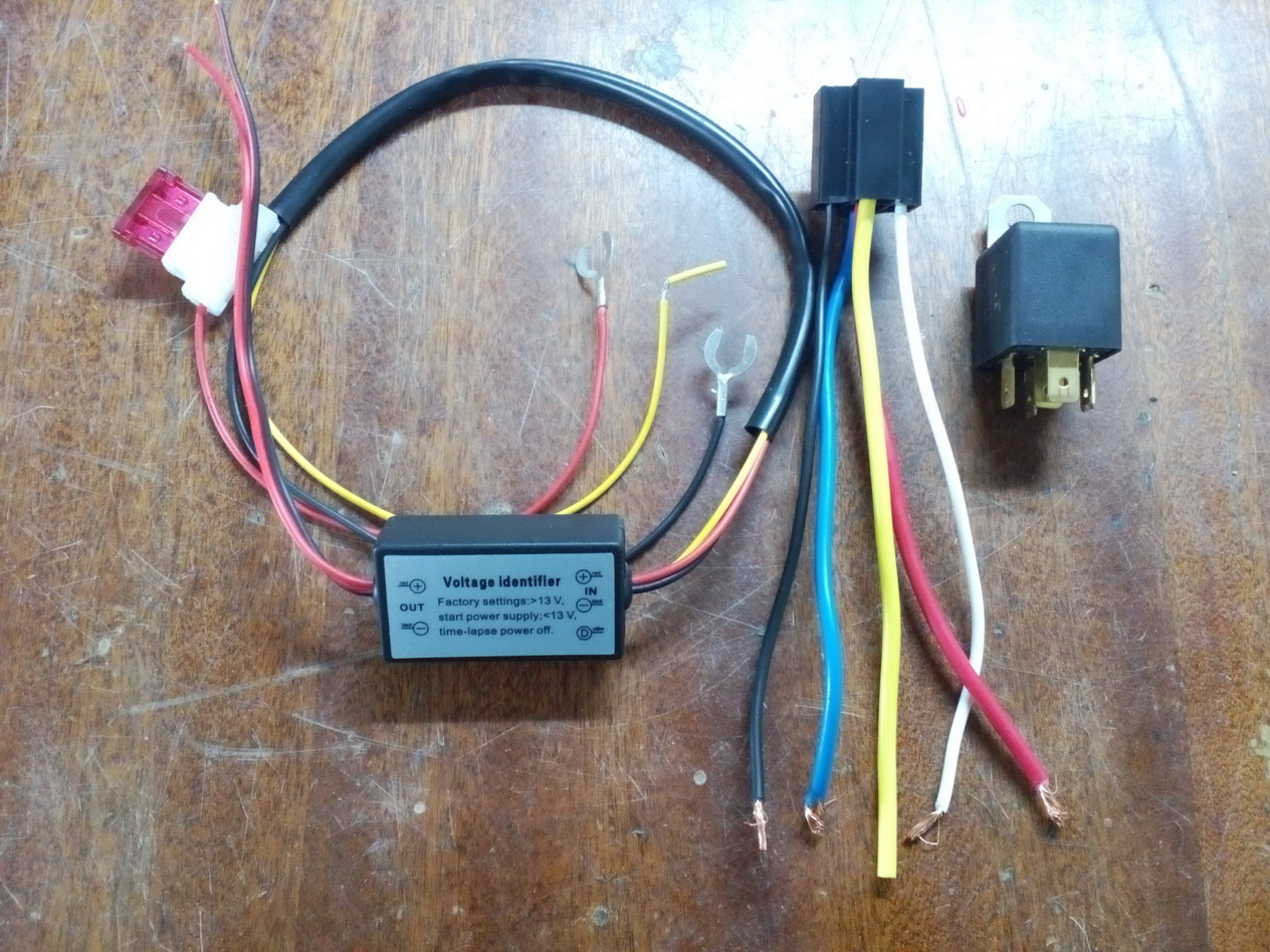

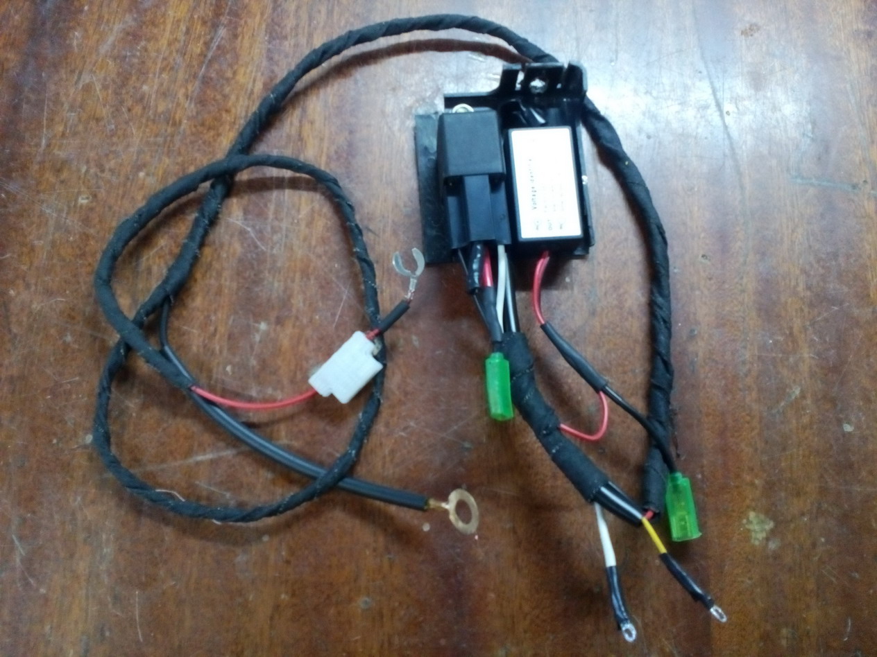

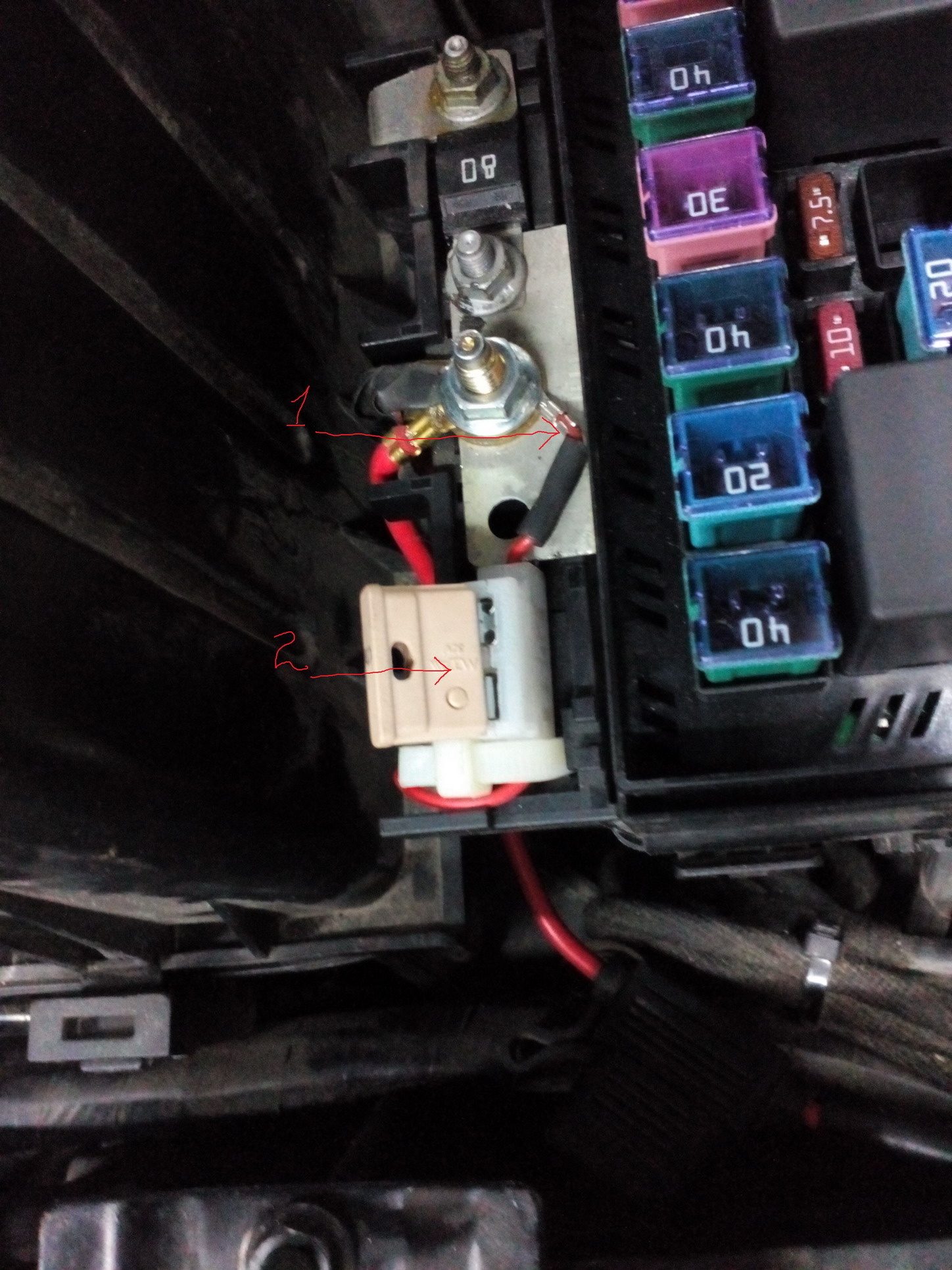

Система состоит из самих фар ДХО, пятиконтактного реле и контроллера. Схема работает так: напряжение берётся с аккумулятора поступает на контроллер (напряжение при не работающем двигателе не превышает 13В - ДХО не светятся) выход из контроллера через контакты реле подключен к фарам ДХО. Когда двигатель работает напряжение подымается свыше 13В и тогда включается ДХО. Когда включается ближний свет ДХО отключаются (с плюсового провода ближнего света берётся напряжение которое подаётся на катушку реле и размыкает нормально-замкнутые контакты плюса ДХО). Также в этом контроллере есть жёлтый провод на который подключен плюсовой провод от габаритов (при включении габаритов - ДХО в половину светятся и работают как габаритные огни). Когда работает двигатель ДХО включены, при остановке двигателя ДХО светятся ещё 15 секунд, а потом выключаются. В фарах ДХО установлены по 6 светодиодов мощностью 1Вт каждый, светят достаточно ярко. Фотки прилагаю.
P.S. На последней фотке солнце светило прямо в сторону ДХО, но свет светодиодов просматривается довольно чётко.
