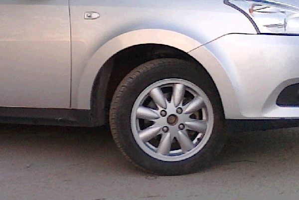

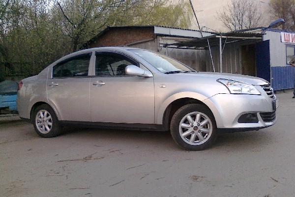

Обул на стандартную резину, брал б\у цена вопроса 450 грн внутри логотип ДЕО (Daewoo)
На базаре подошел к продавцу сказал нужны диски на лансер 9 ,взял один и примерял практическим способом ,
внутренний диаметр посадочного отверстия 56 мм 6jx15

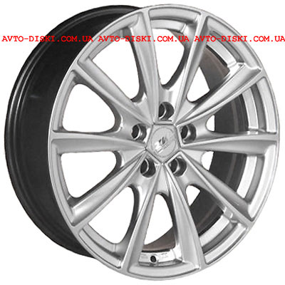

У меня на родной резине стоят вот такие литые диски: Модель-ZW 3116; Размер-6.5 x 15; PCD-4x114.3; ET-38; Dia-73.1; Цвет-HS. Фотку прилагаю. Отлично подошли нигде, ничего не подтирает. Только ещё для них кольца в ступичные отверстия под родной размер покупал, вообще получилось супер. А зимнюю резину поставил на родные диски - теперь надо искать проставки под них, а то подтирает при левом вывороте.

Ну подтирать эти диски и не должны, т.к. вылет на 2мм больше чем у штатных..
Использование адаптеров для ступицы не смущает, насколько эти диски легче стальных (фактический вес очень неохотно сообщают продавцы, и в хар-ках не указывают обычно)?
Почём и где брали если не секрет?

Брал весною где-то около 600 грн. за шт. точно не помню, Кроме колец в ступичное отверстие, брал ещё и гайки, они немного длиннее для литых дисков.

Адаптеры для ступиц не смущают ни сколько, это нужная вещь, с ними диски устанавливаются в посадочные места на ступицах как родные, без них в принципе можно, но диск будет держатся только на одних шпильках, а это не есть хорошо. А на счёт веса я не знаю на сколько эти легче, не весил, но я думаю если и легче то не на много (по ощущениям). Мои диски раздетые ещё не "встречались" вместе, что-бы их взвесить без шин :D

Сейчас я уже перешёл на зимнюю резину она на родных железных дисках с колпаками, а с литыми дисками фоток нет. Но поверите, смотрится классно ;) На наши авто надо подбирать диски которые визуально делают увеличенный их радиус, и лёгкость. Я думаю у меня это получилось. Хотя у каждого свой вкус. И ещё есть момент когда на картинке одно, а на авто другое :P
